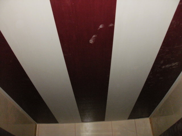

PVC таваните също не са тежки а цената е добра
а и разцветки има
