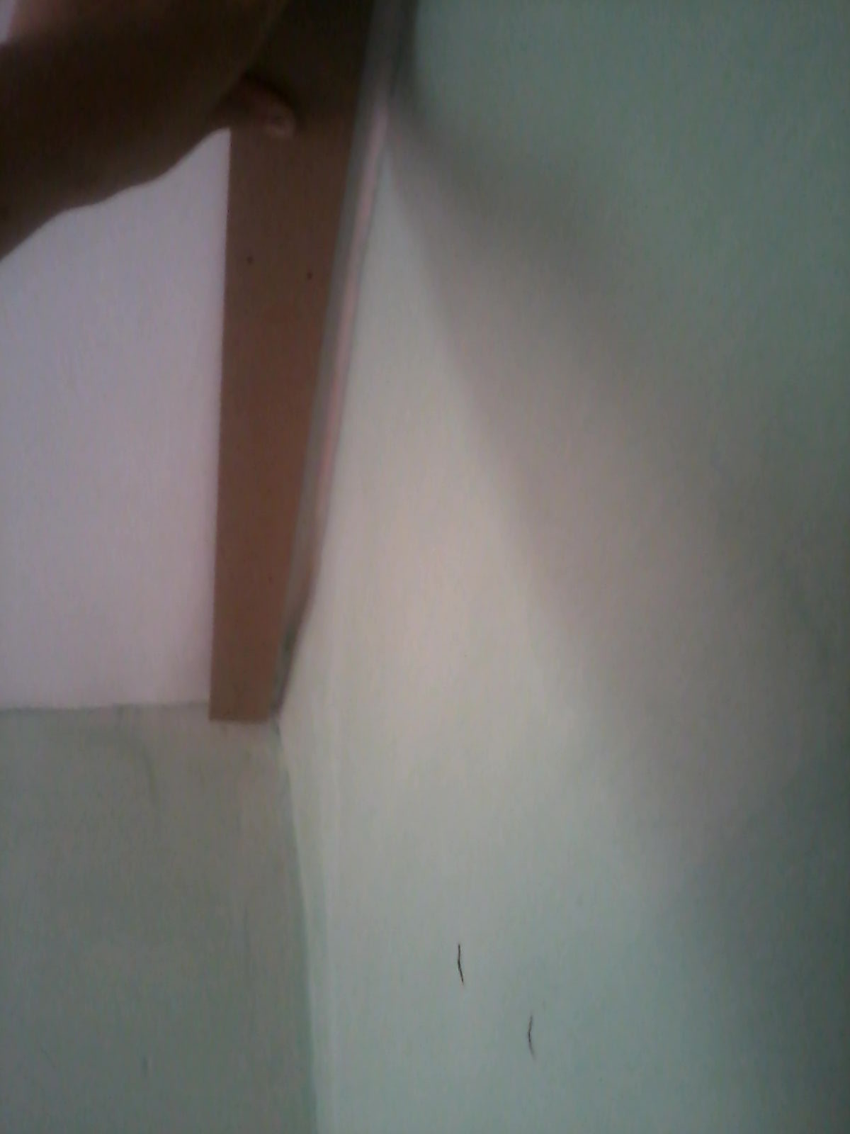

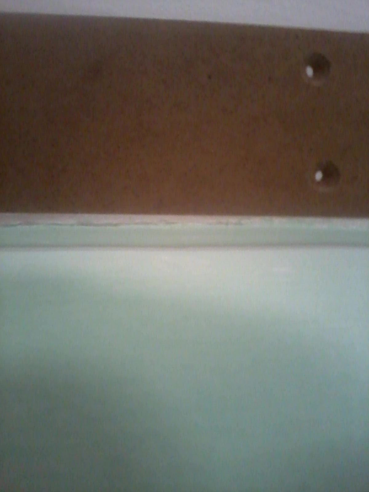

Първо искам да кажа че стаята ми е с размери 4м на 5м.Апартамента е от панелките.

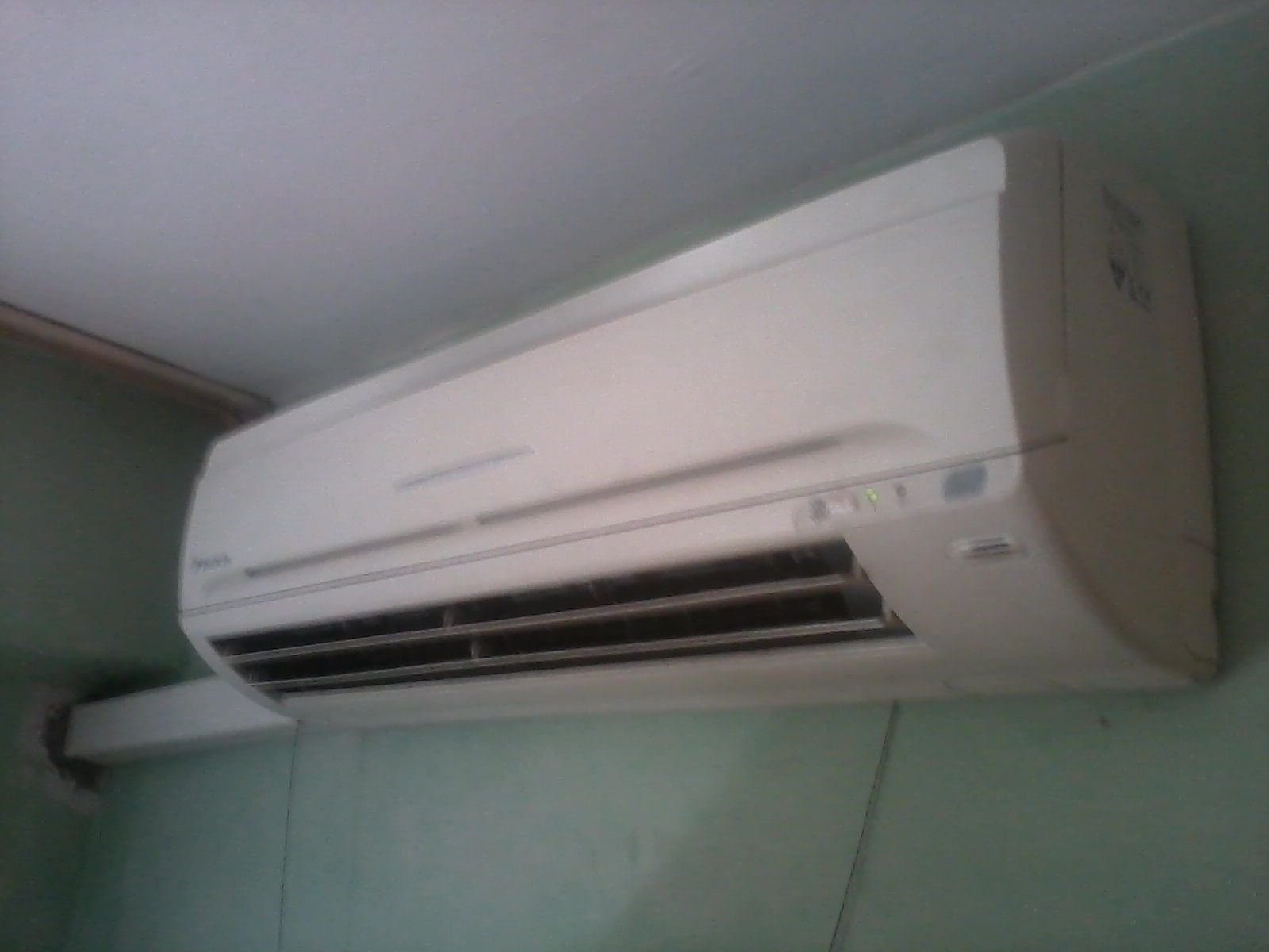

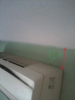

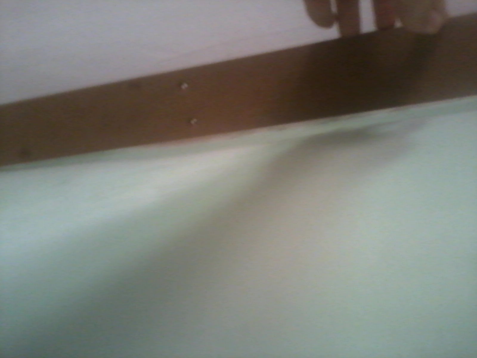

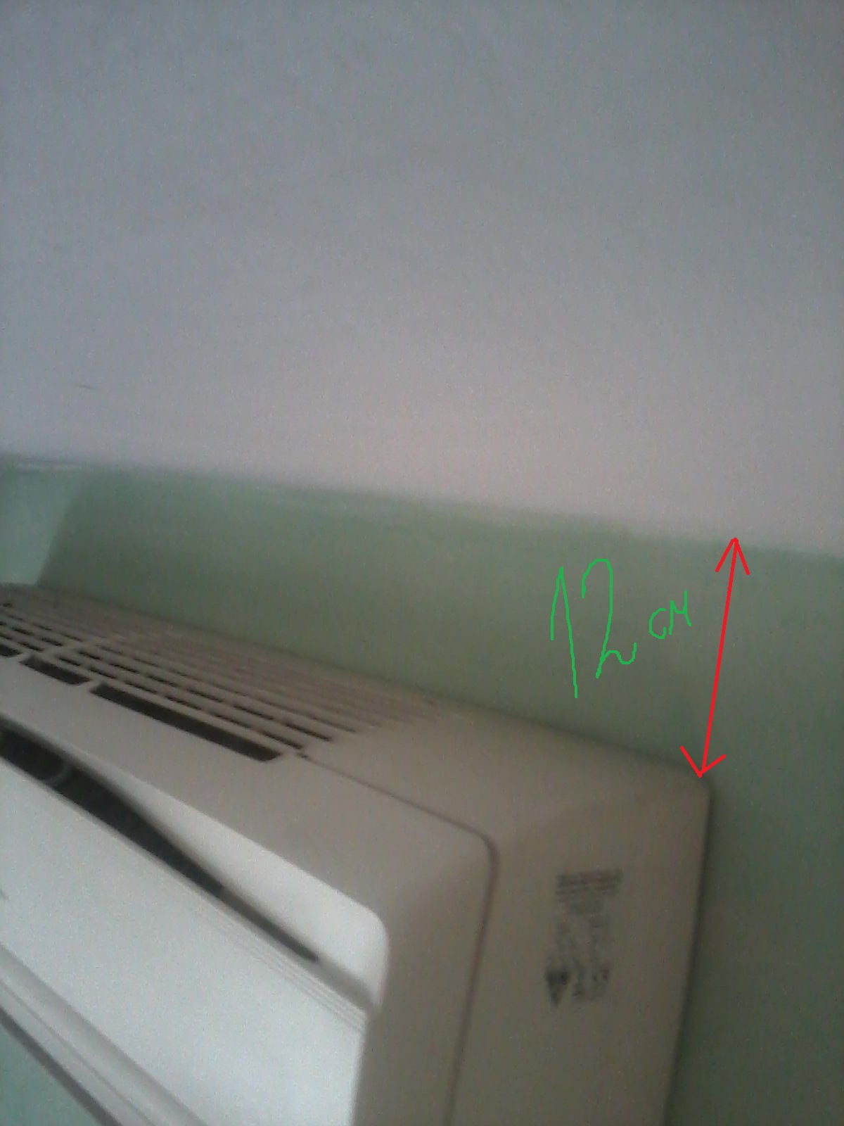

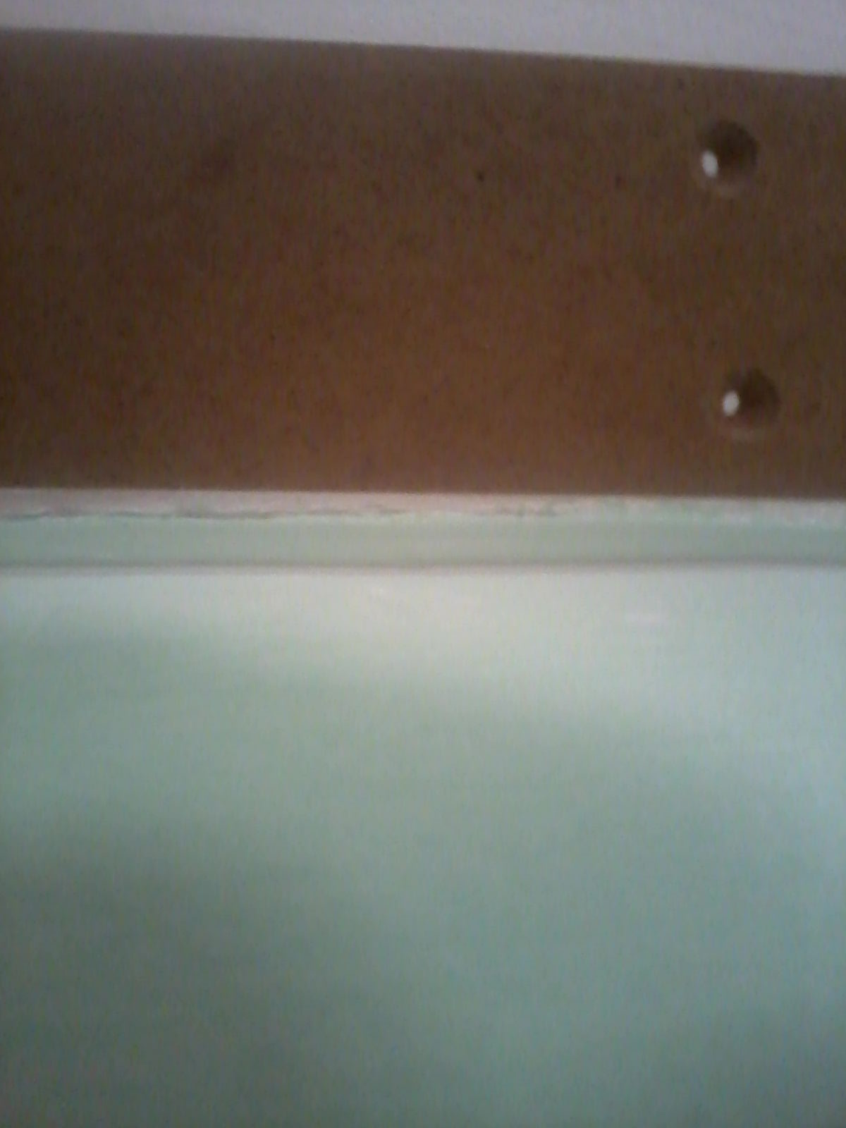

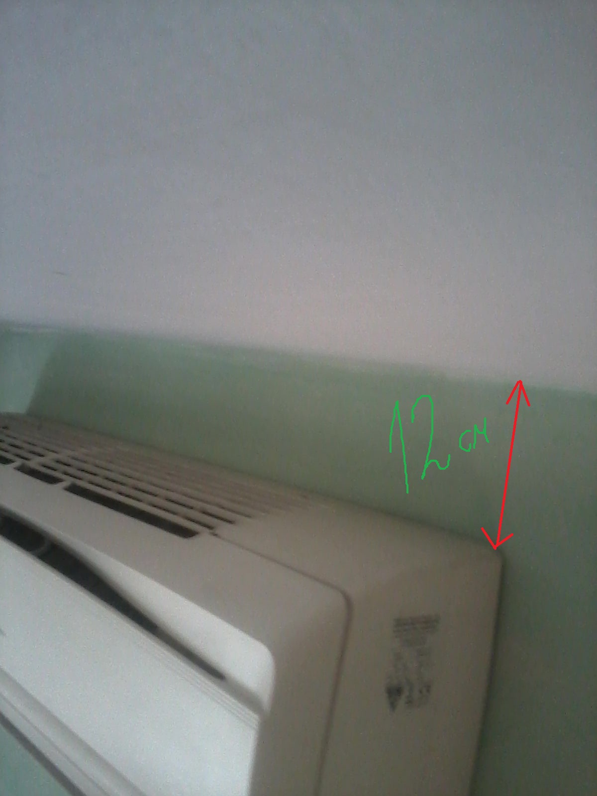

Основните проблеми които ме притесняват са че като слагаха климатика го сложиха много близко да тавана на 12см и сега като се сложи окачения таван ще стане много ниско и искам да попитам дали това ще пречи на климатика.Другото е че източната стена е леко крива в горната част и не знам дали ще може да се получи равно.
Последна промяна от nv952 на пон юли 29, 2013 1:42 am, променено общо 1 път.
jekasus - майстор
За кривата стена - така сме свикнали със тях, че не им обръщаме много внимание :razz: Или си изравняваш стените, или зарязваш UD-профил, за да легне плътно по кривото.
За климатика - наскоро май имаше такава питанка :? Просто не правиш окачен таван над климатика.

Какво трябва да е минималното разстояние от климатика до тавана :?
Има ли такова изискване изобщо? Майсторите по монтаж на климатици биха дали най точния отговор.
Според мен едно от решенията е да се направи чупка/джоб незнам как точно му се казва, около климатика. Но пак трябва да се знае на какво отстояние от тавана трябва да е климатика.
nv952 - майстор
Аз пък си мисля дали няма да може климатика да го свалят с 10 см по надолу
tysonlkr - специалист
И това е вариант но трябва да имаш аванс на тръбите които отиват към външното тяло.
Също така не знам дали може тръбите да вървят на горе и дали климатика ще работи при такова положение :?
Първо се посъветвай с майстор на климатици да не направиш някоя беля и да бракуваш климатика или да се наложи да викаш сервиза за пълнене. Предполага, че ти сам ще си го правиш, няма да викаш монтажниците. С техници всеки може :)
