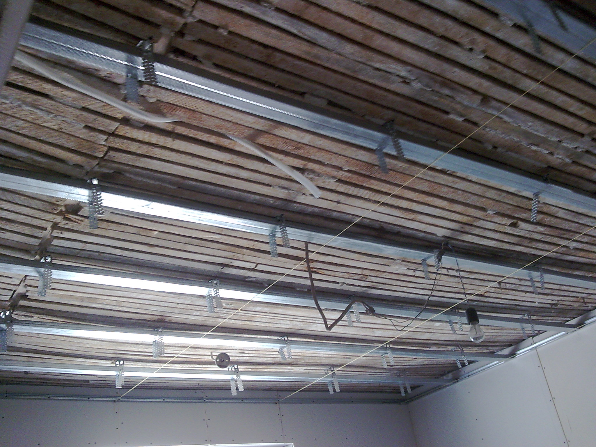

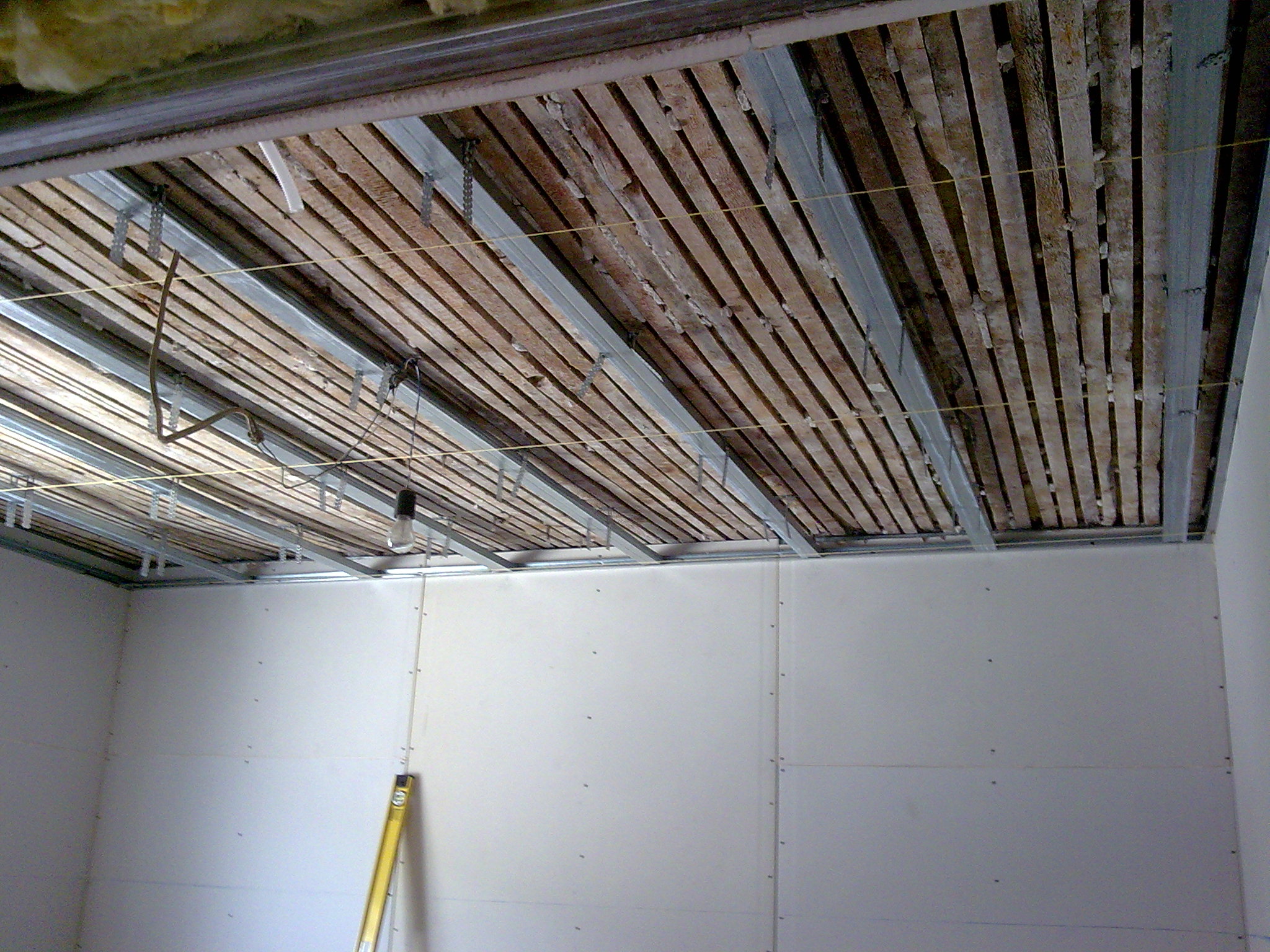

Нуждая се от помощ - пълен лаик съм, но до момента се справих с стените и станаха както трябва. Тавана малко го обърках май, ама може и да не съм? :)
В момента съм до това положение, което се вижда на снимките. Нивелиран е идеално. Профилите са през 50см, захванати здраво за гредите(напречнно на тях са), директните окачвачи са през 60см. За 12кв.м съм сложил 35 окачвача, знам че са много но исках да стане здраво.
До тук добре, обаче сега искам да се получи нещото от снимката, като форма имам предвид включително и стената, обаче въпроса ми е - да затворя ли цялото първо ниво изцяло с картон и на него да направя формите на второто ниво, или има някаква възможност при така направеното скеле на цялото първо ниво да сложа и профилите за 2-рото. И първо стената ли да направя или тавана.
Моята идея беше да си направя равен таван и за него да хвана тези две форми със скрито. Обаче сега се замислям дали ще стане достатъчно здраво. Да сложа ли допълнително профили напречно за които евентуално да захвана окачвачите и профилите за 2-рото ниво.
Да уточня, че посоката на така поставените профили е същата като идеята за форма на 2-рото ниво, т.е. гледната точна и на трите снимки е една(стената с нивелира е стената с бъдещата форма)
Видях как е трябвало да го направя, ама вече е късно. :|
Моля Ви за помощ с идеи от значещите, как да стане? :?

Преди да затвориш тавана, пусни профили, за които да хванеш бъдещият борд/перде на скритото осветление. Затваряш целия таван. Правиш си фигурката на стената. И за финал - пускаш ивиците със скрито осветление.

А ако направя така, че бъдещият борд за второто ниво го захвана за вече съществуващият пуснат профил...тоест долната ивица да е толкова широка, че да мога да хвана УД-профила за картона и за горния профил.
Незнам дали това имаше в предвид и дали въобще ще ме разбереш какво исках да кажа, че го написах малко....
Въпроса ми е за тази ивица на 2-рото ниво ще трябва ли да сложа директни окачвачи или не е много широка и мога да мина само с УД на стената и УД на пердето?

Пускането на допълнителни профили е, АКО мястото на ивицата не съвпада със съществуващите, при положение, че трябва да е успоредна на тях. Укрепване (окачване на долното ниво), ще се наложи, само ако ивицата е по-широка от ... 80-100 см., иначе е безсмислено.
Толкова ли е трудно да си говорим с точни размери - кажете:
"Искам в стая с такива размери, да направя тази фигура с такива размери. Какво пропускам и пропускам ли изобщо нещо?"
Сега трябва да се гадае и предполага, кое и защо.
