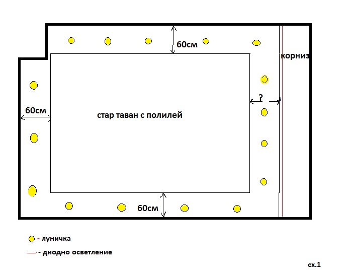

в момента се чудя как точно да процедирам с тавана на хола. Имам намерение да запаза полилея и старият таван по средата (прав е), но в краищата искам да е гипсокартон. Идеята ми е да е правогълно като е на по 60см от стената. Избрал съм да е на 60 за да мога да ползвам направо цели платна гипсокартон (60х2000) Стената от към балкона да оставя за корнизите разстояние (както са в момена но на 20см от корнизза за да вкарам евентуално скрито диодно осветление към пердетата) за тях специлен ли е перваза или си го правя като тази статия -> http://napravisam.bg/?id=newstatiashownow&idid=123 профил и за него гипсокартон и зад гипсокартона осветлението? (сх.1) Правилно ли е на 60см? Главната ми цел е да останат снадки между гипсокартона межу малките страни.

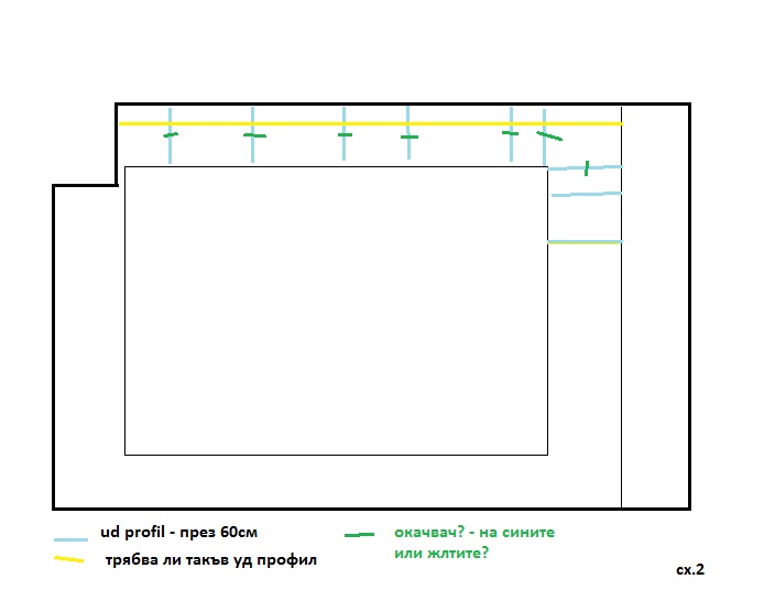

Най-голямата ми чуденка е УД профилите как да ги разположа. (сх.2) както сините през 60см и тях да ги хвана с окачвача или както са жълтите линии? и трябва ли като е на 60см от стената да има жълтите линии? или може окачвача и сините както см го замислил?
