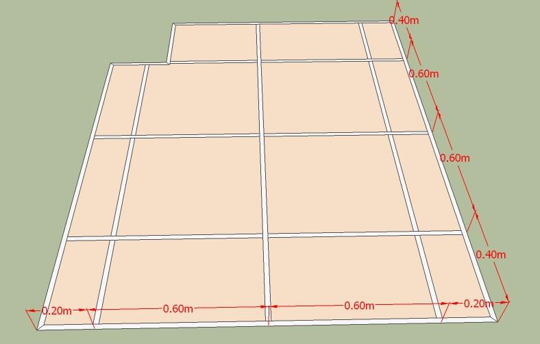

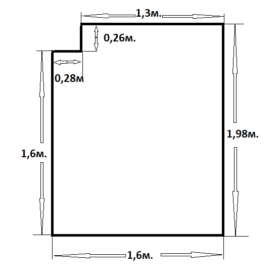

Правя ремонт на нов апартамент, който е на шпакловка и замазка. Реших да се започва от банята. За плочките ще ангажирам майстор, но тавана ще е растерен 60/60см. и искам да си го правя сам. Четох много по темата, но така и не успях да зацепя как се изчисляват материалите, паната, и начина на изготвяне на работния чертеж.
Качвам схема на банята ми, която е около 3 кв.м. и моля да ми помогнете по нея да си изчисля колко L- профила, основни профила, окачващи телове, напречни профили- 120см., напречни профили- 60 см. и пана 60/60см. ще са ми необходими.
Също ако може някой в/у схемата ми да нахвърля как правилно да монтирам основните профили, окачващите телове към тях, напречните 120см. и напречните 60см.
Благодаря предварително.
Поздрави.

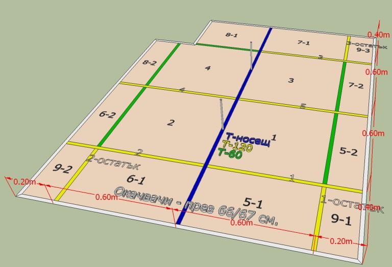

Надявам се схемата да е достатъчно ясна. Ако не се разбира, кой профил - какъв е - ще ги шаря в различен цвят. :wink:
Т-носещ : 1бр.
Т-120 : 5бр.
Т-60 : 5бр.
L : 3бр.
К-кт окачвачи : 2/3бр.
Пана : 9бр.
Да се има предвид, че сметките са според дадените размери. Ако има разминаване в размерите, може и да не достигне материал - ивиците и късите профили са точен остатък от целите пана/профили.
Схема - растер
garvanski - напреднал
Разбрах как да си определя с какви парчета да започна, но не съм сигурен кой профил е носещ, кой е 120см и кой е 60см. Ако имаш време може ли да ги направиш с цветове на твоята схема и да ми отбележиш къде се захващат окачвачите за основния профил?
Pooh - майстор
Ако нещо по означенията не е ясно - да обяснявам, но все си мисля, че се разбира, кое - какво е.
Отлично обяснено! Всичко ми стана ясно. Много благодаря за помощта. :partyman:

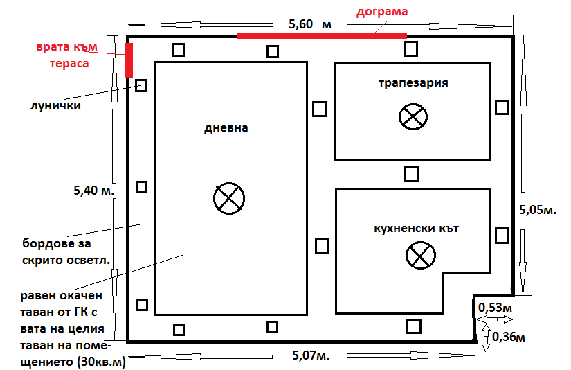

За да не пускам друга тема в същия раздел в тази ще попитам и за следното:
Става въпрос за дневна с трапезария и кухня в едно помещение 30 кв.м.
Решил съм да направя изолация на всички тавани с окачен таван от ГК и вата 5 см. Освен това ми се ще да се отпуснат и бордове за скрито осветление от ГК (най- обикновени с прави ъгли).
Проблема е там, че горния край на прозорците и вратата към терасата са само на 10- 12 см. от стандартния таван и се чудя как да постъпя. Можете ли да ми кажете на колко см. трябва да се спусне окачения таван с вата 5 см. и съответно бордовете за скритото осветление?
Качвам схема за да добиете представа каква ми е идеята. Също можете ли да погледнете разположението на луничките дали е ОК и за основно осветление в дневната какво да сложа?
Смело критикувайте или подкрепяйте идеята ми, за да стане както трябва :)
Поздрави.
ОКАЧЕН ТАВАН СХЕМА ДНЕВНАТА.png (31.9 KиБ) Видяна 8130 пъти
Pooh - майстор
Виж тук, за едно от възможните решения.
