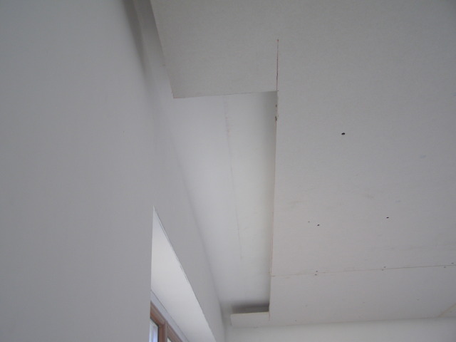

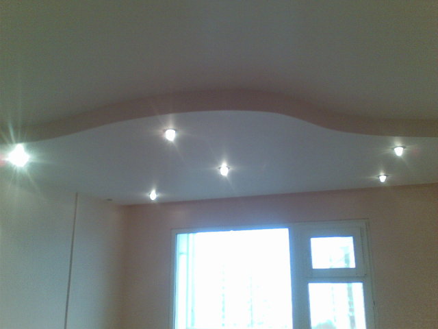

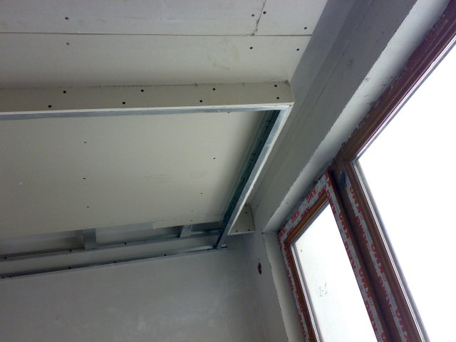

Ето ти една идея http://yaneff82.snimka.bg/architecture/ ... nie.741518 това скоро го свърших . А дограмата не ти пречи по никакъв начин виж как го правя аз ....
Последна промяна от N.Georgiev на ср апр 24, 2013 9:03 pm, променено общо 1 път.
N.Georgiev - специалист

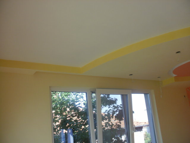

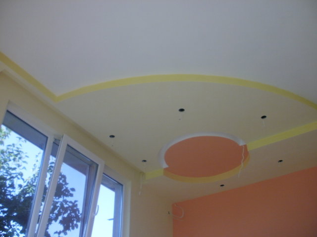

още една на тази е толкова широко защото ще е с вертикални щори .

Ако мога да попитам и аз по темата хората с практиката. Решил съм да си правя подобен таван и точно пред прозореца за щорите имам идея да го реализирам като на снимката от последния пост.
Но ме притеснява като сложа вата над картона, а над оставеното малко пространство за щорите няма да има изолация, да не се образува мухъл.
При такова изпълнение има ли вероятност за образуване на конденз и мухъл в оставеното пространство :?
Ако има такава вероятност едно евентуално изолиране с залепен фибран в това малко пространство, ще възпрепятства ли мухъла. Или комбинацията от две различни изолации вата и фибран не е добра идея?
