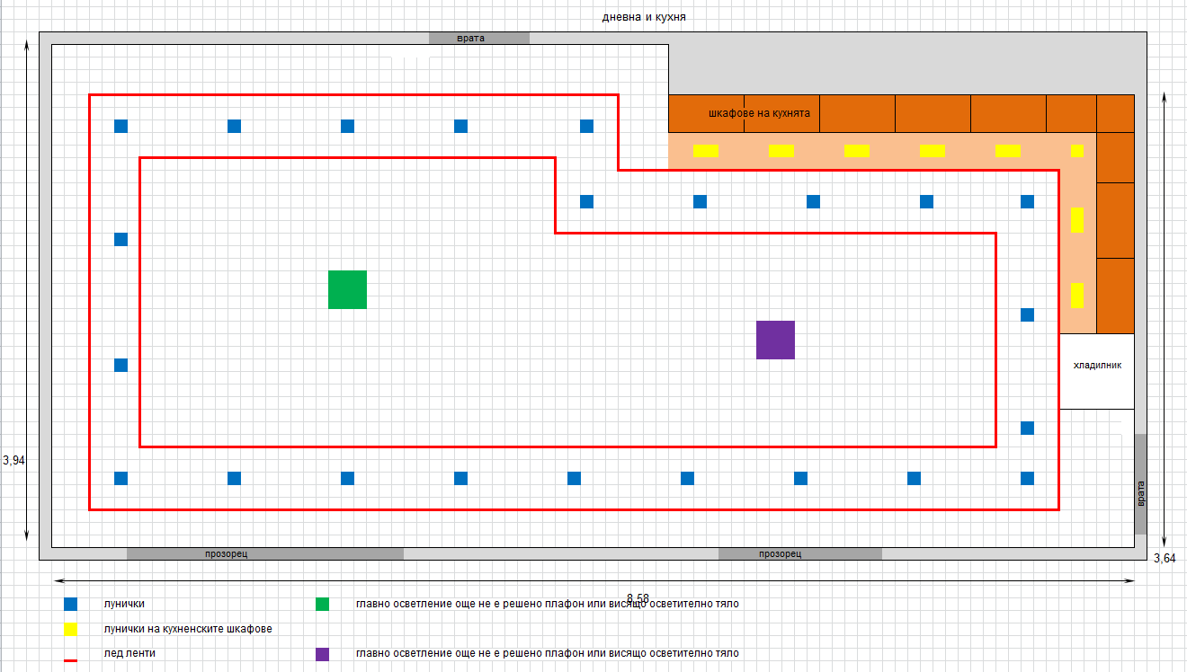

Пуснах тази тема да покажа какъв таван правя в дневната, за да съм полезен, ако някой друг иска да направи нещо подобно и да мотивирам тези които мисля, че няма да се справят сами с окачен таван а имат желание.
Къщата в която правя рези тавани е 3 и 1/2 стаи на гредоред и 1 и 1/2 на плоча. Започнах от най лесното най-малката стая на гредоред с прав таван. Един колега който прави гипс картон дойде за да ми покаже. След това с други колеги направихме останалите прави тавани. Остана най-голямото помещение което ще е дневна с кухня. На тавана ще има форма със скрито осветление - лед ленти и лунички. Зададох няколко въпроса в една друга тема за да не спамя, но по-късно реших да направя нова тема.
Ето схемата какво ще представлява формата и конструкцията до момента.
Схема на окачения таван

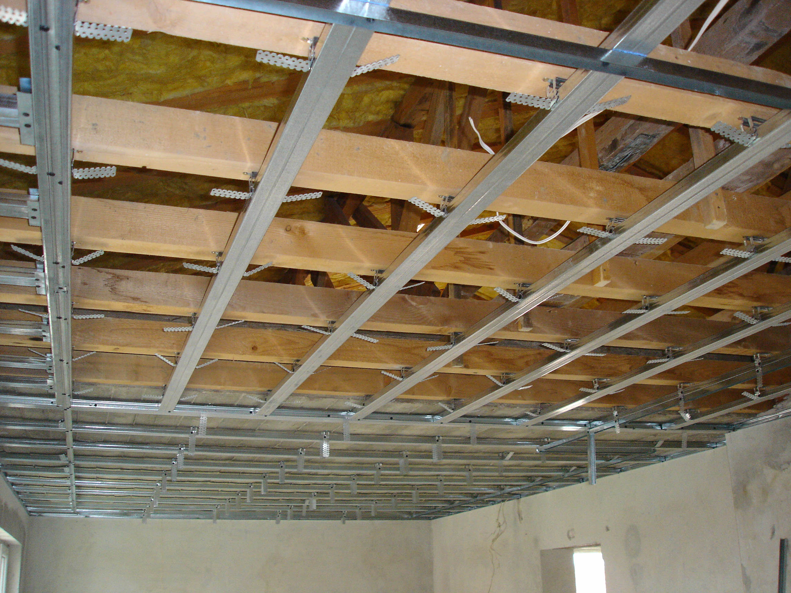

Tavan 01.jpg Конструкцията

"Колегата" ли ти даде съвет, така да направиш фигурите?
Мразя да си налагам мнението, но с така направена конструкция, на този гредоред - задължително ще ти напукат фугите на картона. Предупредих те и за фигурите, че бъркаш и сега за равния таван - няма как да те убедя, но поне съм спокоен, че съм казал предварително.

Тоя "колега" където ти е дал съвета за конструкцията трябва да е картонджия колкото аз съм космонавт.
N.Georgiev - специалист
Не знам коя е тая друга тема , ама тази конструкция трябва да е двойна , и защо по дяволите половината профили са на едната страна а другата половина на другата .Тоя " колега " да не е някой зидар . :?

В близкия план не става да се пуснат профили по широчината на помещението, по дължината пък голяма мъка да се снаждат профили при единична скара. Просто приложил "хватка" майстора :-D
Мда... и мостов кабел не му е място на открито и при дървена конструкцията

Този колега само ми показа как да направя прав таван, другото е мое решение, явно грешно като ви слушам. За двойната скара го разбрах, но реших да не правя, защото гредите са захванати в стената и по средата има друга греда т.е. двойна конструкция на гредите. Другата причина поради която не сложих двойна скара е че ще стане много ниско, сега е високо 2,47 и с формата ще си бия главата горе. Окачвачите са повече от необходимото в бетона са на 60 см а на гредите на 50см, и скарата на гредите е на 40см. Профилите са в различни посоки защото незнаех как да свържа две цд-та и така реших. И последно кабела го слагам в метално гофре против мишки, но после след като сложа картона. Дано да съм отговорил на всички въпроси.

ivanovrg - специалист
нека първи да позная
много бързо ще се спука таван
на мястото където скарата поема в друга посока
там доколкото вийдам е и смяната от плоча в гредоред
супер кофти място за снаждане на картона
