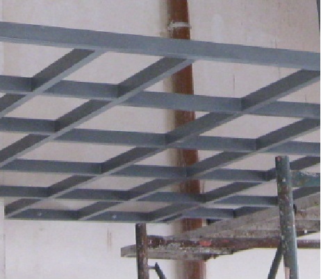

колеги в помещение от 20 м2 на тавана има метална скара (6м*3,2м) от железни правоъгълни профили (6см*4см) с дебелина 2мм. скарата е тип решетка с размер между профилите 60*60см. Въпроса ми е дали мога да обшия скарата отдоло директно с картон, без да се налага да ползвам конструкция с окачвачи и СД профили. За целта мисля да ползвам самонарезни видии. Ако замисленото от мен е възможно, бихте ли ми препоръчали точно какви видии да ползвам (размери и тип)!

Според мен, ще се напука заради различни линейни разширения на скарата и картона.
А и ще останеш без ръце, докато навиеш самонарезни в тези профили.

ще ползвам бургия 2мм и ще пробивам предвадително дупка и след това самонарезни винтове Wurth.

Мисля че нормалноте видии за гипсокартон,само че самонарезни,ще ти свършат и те работа ,ама всеми 1 и пробваи ако не ....,самонарезни за метал 3,5 на 25-30 ще са пушка :) и ги ШИБ..АИ директно кви са тия глезотии 2мм бургии ала бала,аз в 4мм винкел си ги навивам директно ти за 2мм се притесняваш :-D
Подкрепям marmoz. Ако винта е добър, ще се навие без да дупчиш предварително.

60х60
трябва да ползваш листове с размер 2.4 метра, така че ръбовете да се срещат върху винкел...
ако ползваш двуметрови - може да подлагаш парчета профил за гипсокартон на местата, където се срещат челата на листовете...

Значи няма да има проблем с директното зашиване на картона за металната скара? Ако не с едните самонарезни ще пробвам с другите. Но вярно ли е това което твърди Jeakasus, че ще ми се спукат фугите заради линейните разширения?
По отношение на поста на Торбалан .. и аз мислих там където са фугите между ГК и няма метална скара да поставям по парче CD между двата картона и така да компенсирам вибрациите и т.н. водещи до спукване на фугата

Сега схванах че искаш отгоре да редиш шперплат а отдолу ГК.Няма да ти се нацепат фугите ако конструкцията е добре подпряна и няма движения от ходенето отгоре.Може снадките да ги покриеш с декоративни лайстни или направо да направиш растерен таван или опънат такъв.

да това е идеята - горе (над металната конструкция) ще е обитаема стая затова шперплата отгоре, а ГК отдоло. по отношение на растера ... никога не ми е харесвал и затова съм решил с ГК

Вече съм си направил 2 преградни стени но с метални профили (б=2мм), но винаги си пробивам първо със свредло (примрно ф2,5) и след това -"черните"винтове .
