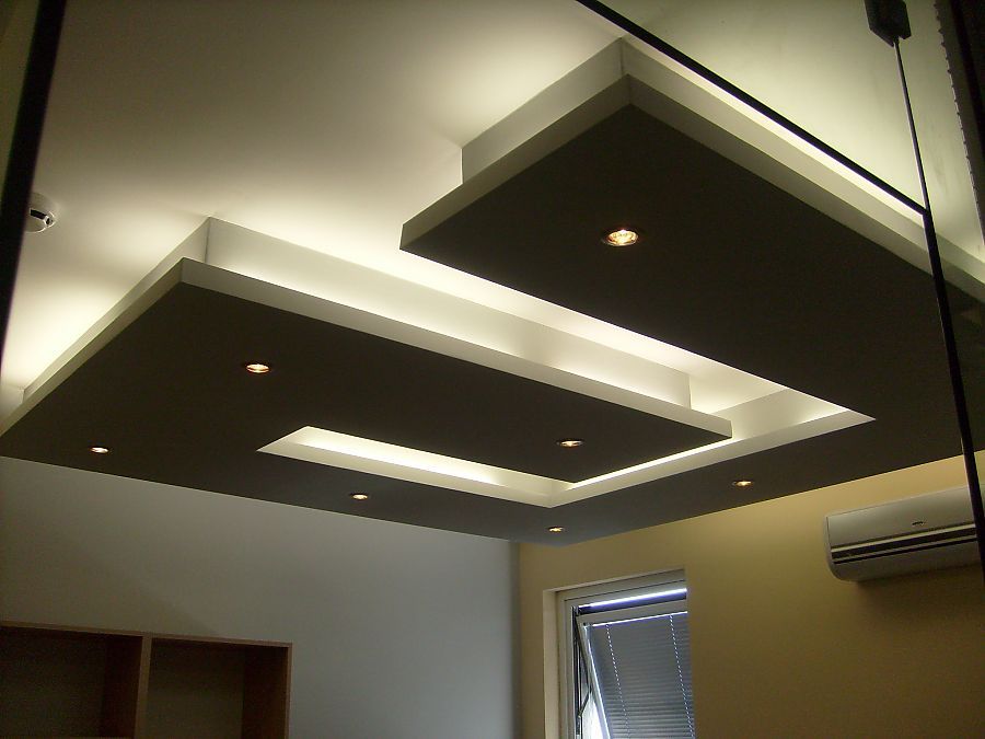

Здравейте. Нов съм във форума огледах форума, четох и получих доста информация. Та въпроса ми е такъв за момента. Колко би ми струвало да направя тавана който е на снимката. И как според вас да го разположа симетрично в стая с таван 4м-3,7м (приблизително) в смисъл г/д колко санта да направя широки лентите и г/д какво разстояние да оставя между тях.

Нарисувай в мащаб площа на тавана, а сетне си нарисувай поне три варианта на египетския ключ (фигурата от картинката) като отново спазваш мащаба.И така докато ти хареса.
Колко би ти излезнал никой не може да ти каже на сто процента, защото най-малкото тук имаш игра с осветлението, а то като инвестиция не е никак еВтино. Вариациите са безброй.
Опциите за материали при ГК не сасъщо малко.
Мерака е голям, но собственоръчно финансираното само-у-бо-че-ни-е в сферата на интериорните ремонти излиза скъпо.

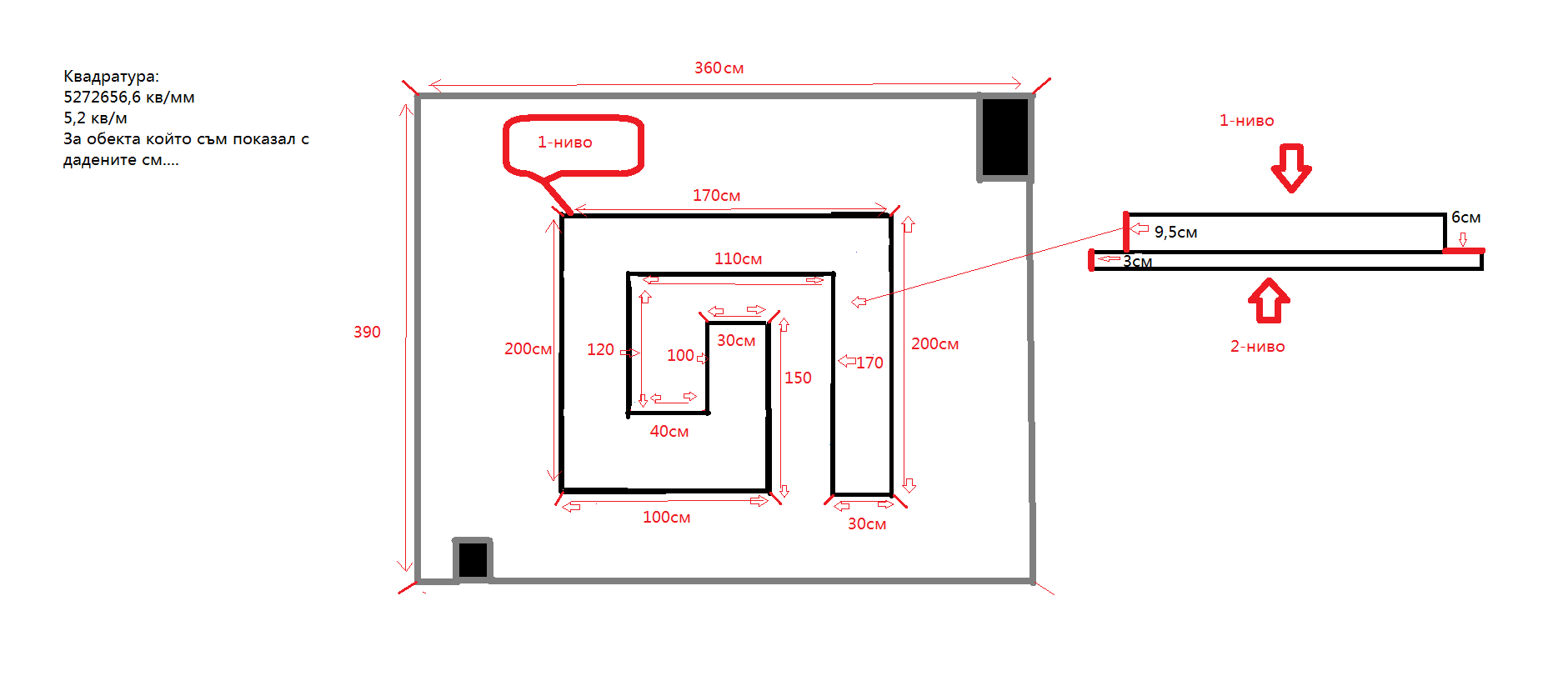

Благодаря за изчерпателния отговор. По принцип смятам да се заемам сам, но търся и оферти от майстори да знам дали си заслужава сам да започна или да си платя и да ми го сложат. По принцип осветлението го имам вече налично. Знам, че няма как да ми се даде точната 100% цена. Просто исках да разбера някаква цена от сорта " ще ти излезе не по малко от 100лв". Сега ще си го направя на чертеж на някоя програма да видя за какво става въпрос. И пак ще пиша с точни цифри вече.
marto - специалист
Аз примерно за нещо подобно не бих дал по-ниска цена от 650лв с включени материали,готово до боя и с включено окабеляване за осветлението.
Като майстор никога не бих си позволил да ти направя количествена сметка ей така наготово,така че едва ли някой ще ти сметне материалите които са ти необходими,но знам ли :mrgreen: тук майсторите са повече от питащите :prayer:
Все пак имаш вече база за сравнение за оферта.
И още нещо ,за оная приказка дето евтиното излизало скъпо..Само майстор може да прецени начина на изработване,като височина на фигурата,дали ще се работи под нивел или на размер и т.н.

Просто информативно питам не се заяждам или нещо такова, но по мойте сметки искаш поне по 130лв на кв.м.? Не е ли прекалено много?

Не е :) Има два начина или сам ,или с помощ от нас /колегите които сме тук да си помагаме/,или ни/ги/ наемаш като изпълнители/фирми/ и в краина сметка го получаваш на готово.Е тук е момента на това което искаш :)
marto - специалист
Въобще не е много за човек който си цени труда!!!
Работата е за 2 дена х 2ма човека !!
Ако можеш да сметнеш материали,фира,транспортни разходи+доставка
-извади ги и ще видиш реално колко е на м2 , раздели го после на 4 надника...
Става дума за декорацията на снимката,тази която си начертал е доста по-лесна
А и като се замисля са си и малко парите.
п.п. Сега забелязвам че си редактирал чертежа???
stenmark - специалист

Да редактирах го защото не беше както бих искал да бъде. Даже може и още корекция да се направи спрямо височината му. Не просто тепърва влизам в тази материя и като начало ми се стори адски много. Но сега вече знам г/д за какво става въпрос и вече не ми се струва толкова много. Стенмарк не боядисано аз ще си го боядисам...Благодаря за отзивчивостта ви. Понеже чакам още няколко оферти ще помисля и ще взема решение. Мерси :)
