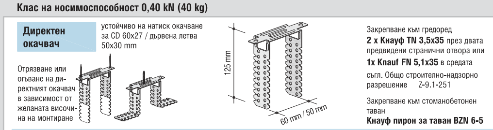

Здравейте,какви видий(размер) ще препоръчате за захващане на директните окачвачи за дървени греди,които са акация по на 40-50 години?

Благодаря :) ,и аз си мислех за същите,притесняваше ме само факта,че гредите са много стари и не бях сигурен дали ще влизат с тази дебелина(да не се късат) или е необходимо малко по дебели от 3,5 :? .Предполагам,че няма да има проблем :roll:

Ами вземи си едно пликче с 10 бр и опитай, като се притесняваш? По-малките магазини, че и Топливо - ги продава на бр.?!

По-дебели от 3.5 няма да ти влезнат в отворите.Гредите ако са слаби/поизгнили/какъвто винт да ползваш все тая и 40кг. на окачвач си е доста.

Аз използвам винтове за дърво 6*80.Първо си отбелязвам местата на страничните отвори на директният окачвач.След това със бургия фи 4,5 пробивам на белязаните места и навивам винтовете със окачвача.Това се отнася за гредоред от акация във стари селски къщи,поне във наше село е така.Надявам се да съм бил полезен. :)

Каквито и винтове да ползваш, няма да се късат. Само трябва предварително да разпробиеш със свредло поне толкова/или с 0,1 мм повече/, колкото е плътната част на винта.
