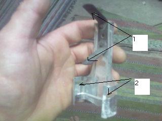

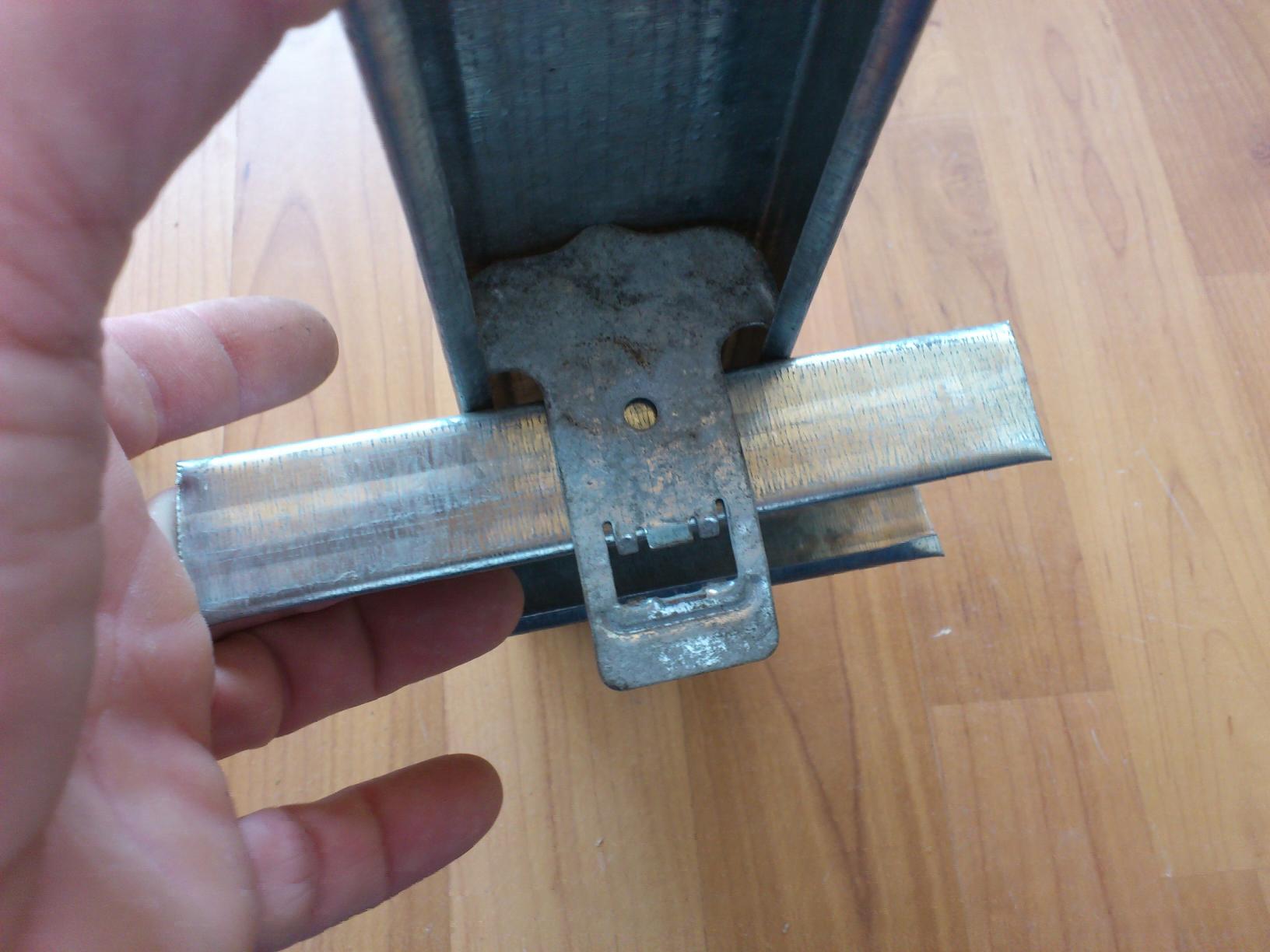

един от моделите
1 - регулираш нивото на бърз окачвач.
2 - с тези отвори се закопчава в CD-профила.
Защо търсите трудния начин, когато са измислили по-лесен?

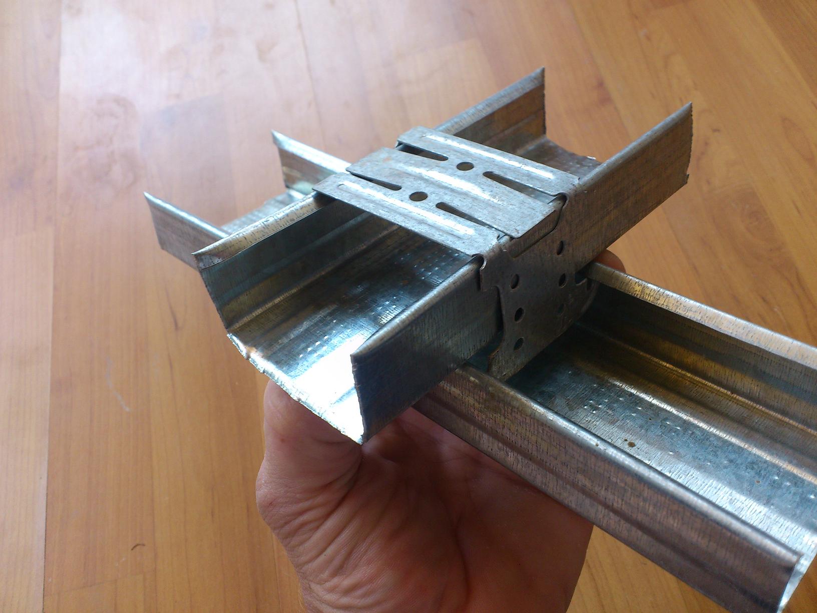

firediesel - специалист
От схемата по-горе долната картинка

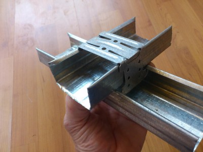

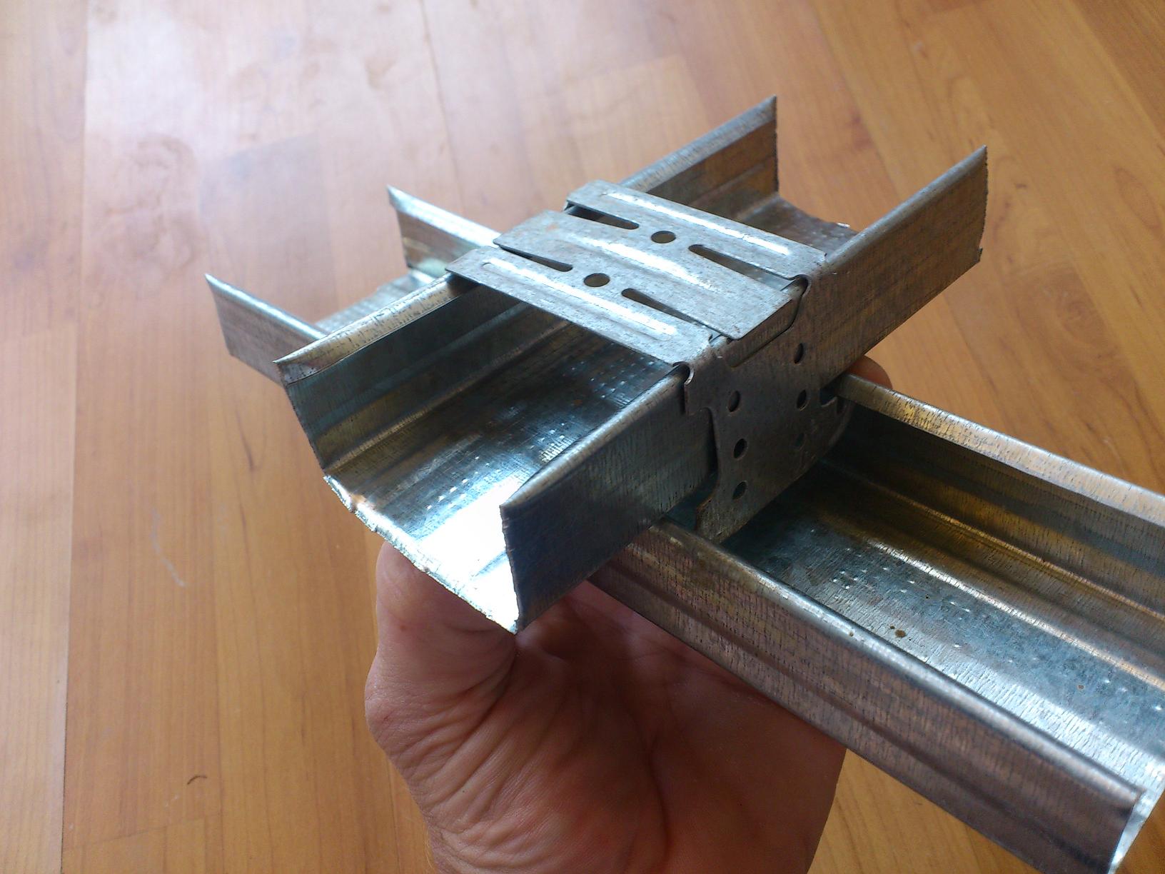

4 -кръстата връзка за CD на две нива
VLADO66 - майстор
Бързия може да се плъзне нагоре само ако събереш ушите иначе бая трябва да натискаш.
Genesis - специалист
Демек за връзка за две нива ми трябва това: http://www.gsstroimarket.bg/view/8561.html.

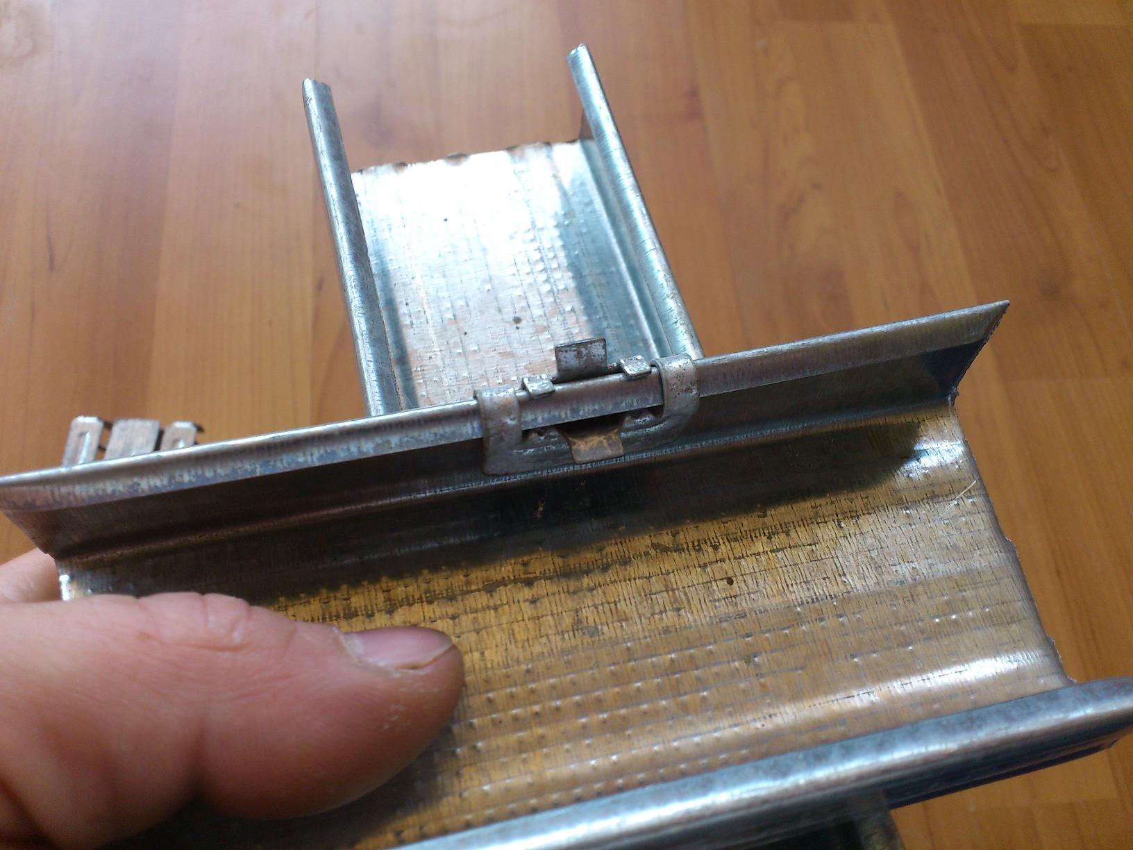

jekasus - майстор
Точно това, да ти сложа и снимка.

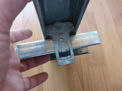

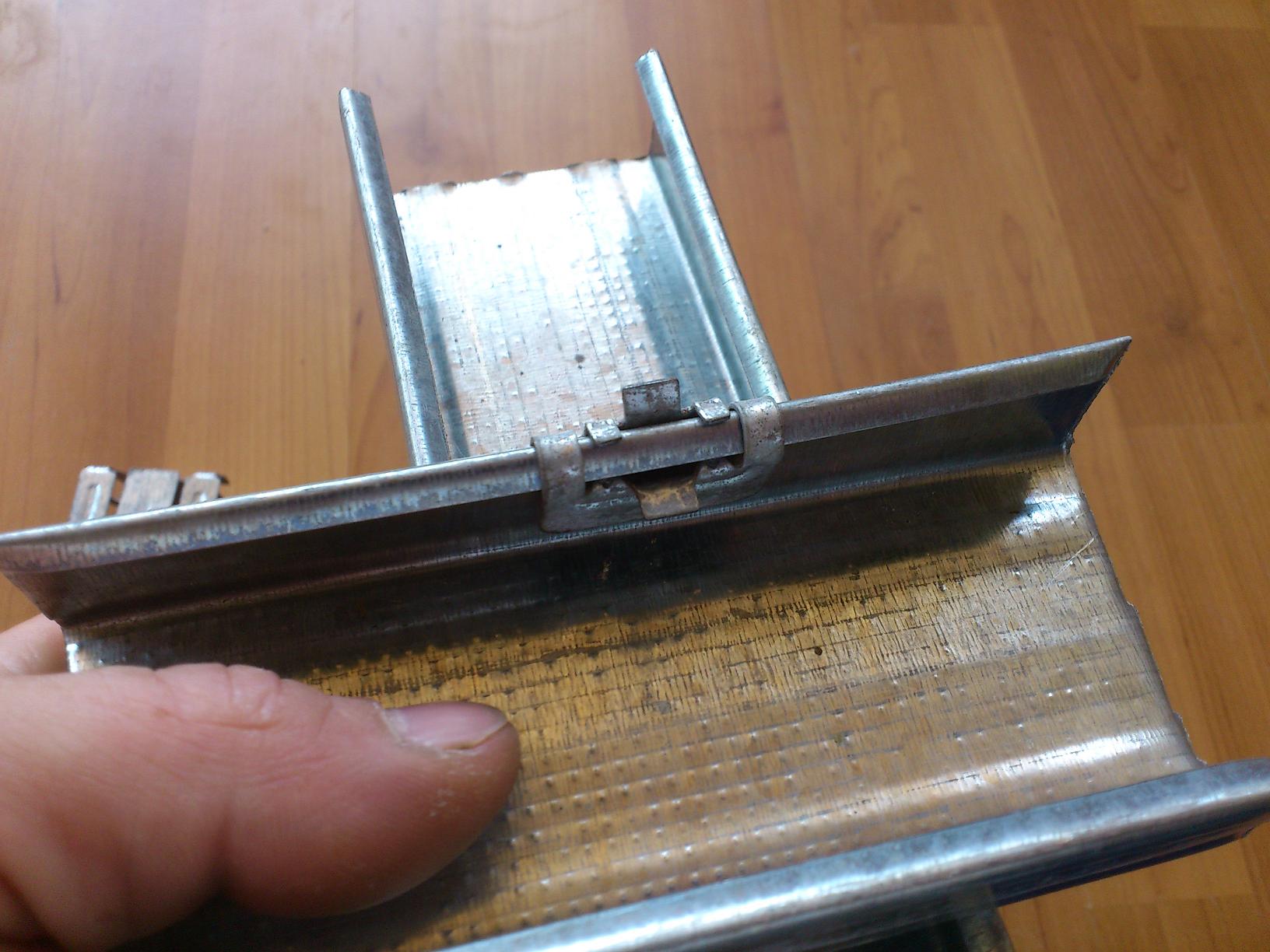

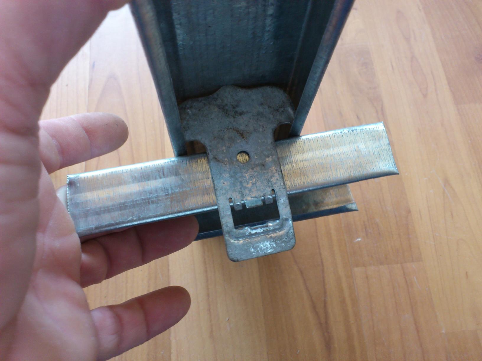

Има и друг вариант
stenmark - специалист
Тези анкер винкели на втората снимка са по добри.При първите някога има луфт, а и според мен ще са по-трудни за начинаеш.
housedoktor - майстор
Ще се убедиш колко по лесно е да се работи с шиш и бърз окачвач.Аз също предпочитам да работя с анкер винкел ,както спомена колегата
