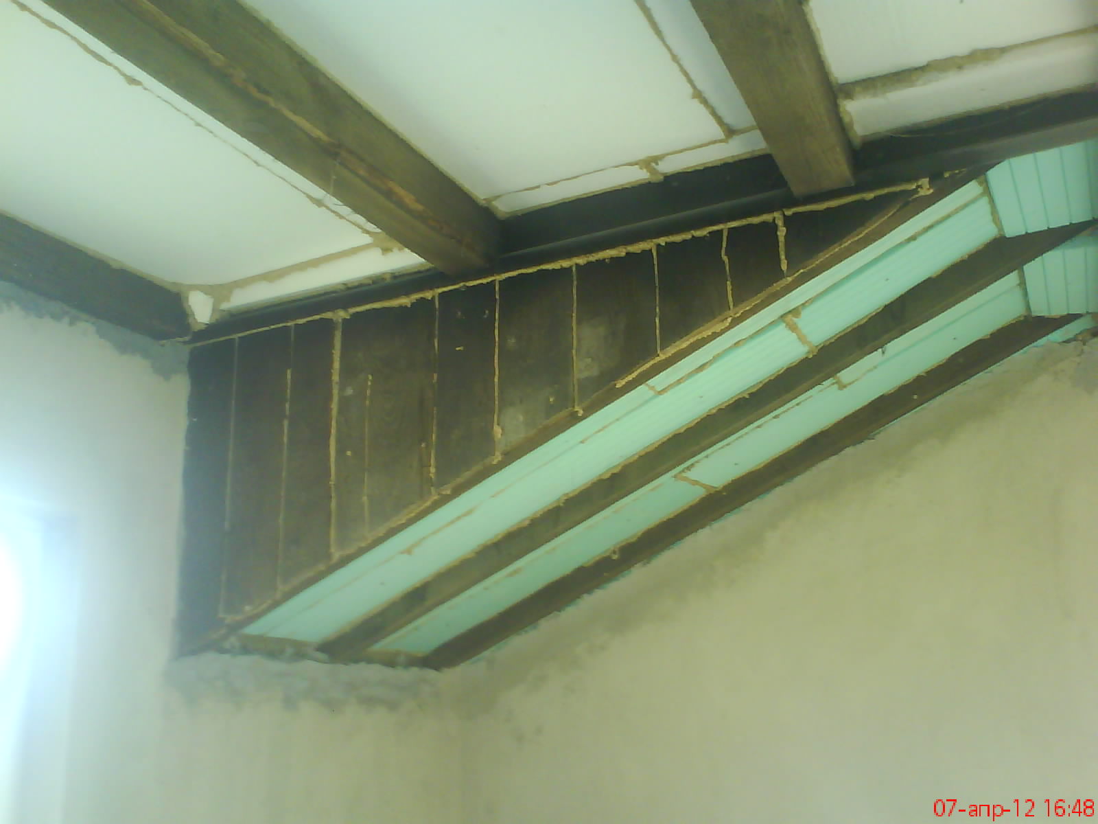

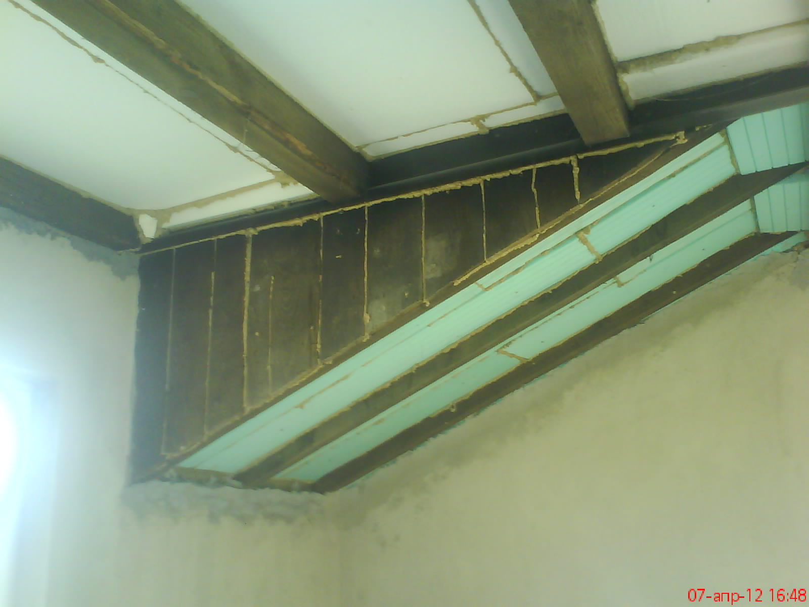

Здравейте!Бих искал да разбера мненията ви,за направата на този таван с ГК-плоскости(къщата е квадрат-11х11м,и скатовете са 4бр.Над скосените скатове,няма подпокривно пространство,а над другият-има).Не съм се занимавал досега с ГК,но от изчетеното в форума,и с ваша помощ разбира се,смятам да се справя!
Притеснява ме основно,как и с какво,ще се направи снадката на ГК,където се срещат двата листа-хоризонталният и наклоненият?Дали ще стане достатъчно здраво,и хартиената лента дали е достатъчна в случая(освен,че ще се фиксират с рапидни винтове)?Някъде из темите,бях срещал пример за лайстна,която свързва двата листа който не са в една равнина,но мисля,че ще се получи грозно с видимата снадка!Смятам ГК(зелен) на 'триъгълника',да го фиксирам с рапидки директно,без конструкция.На наклоненият скат(пак зелен),също мисля да го фиксирам директно,защото там гоня височина(под-таван=2м,пода ще се повдига с 7см като крайна височина),и конструкция в случая не би ми свършила работа.Останалата част на тавана(където няма скатове),мисля да я направя на единична скара с директни окачвачи,защото отново гоня ниво-след повдигането на пода с 7см,и "-"6-7см за конструкция(с 5см вата),под-таван=2,50м.(За повдигането на пода,условието е,че ще скривам тръби с гофра-на парното,ами и заради изолация която ще поставя,защото половината от плочата/пода на етажа е изложен на атмосферните условия)!Знам,какво ще ми отговорите за поставянето на 'UD' профили по стената,но дали няма да се получи добър резултат,ако не се поставят?Да речем,че окачвачите и 'CD'-тата започват/свършват близо до стената,и на връзката стена/таван се поставят ЕПС 'цокли'?Виждал съм,че стоят и по-красиво!Поста стана доста дълъг,но ще се радвам на мнения от ваша страна!Имам и достатъчно време да се подготвя(на теория),време за изпълнение-също.Имам и други питанки,но те са за други теми.Благодаря,и лек ден!!!

ми ето ти едно предложение от мен - червените са уд, зелените са цд

Благодаря jekasus,по-важното от тази тема го имам качено в компа.Точно,тази тема имах в предвид на първият си пост,че това което виждам на снадката,м/у двата профила,ми прилича на някаква лайстна или подложка,а може и така да ми се струва!И другият ми въпрос,беше дали могат,да не се поставят 'UD' профили като рамка по стената,при положение че 'CD' профилите и директните окачвачи,има възможност да се монтират близо до стените,и да не допуснат провисване на ГК-плоскости в краищата?Какъв ГК,е задължително да се използва в моят случай -12,5мм или 9,5мм?Благодаря!
