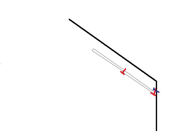

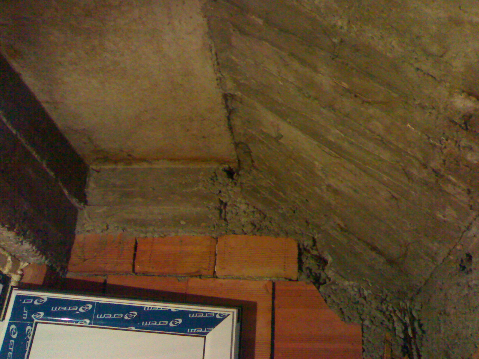

интересуване как ще стане номера с този вид таван.В две стай ми е така тавана и в едната ще е растерен а другия с гипсокартон. Интересува ме как ще стане и при двата вида чупката надолу

release написа:ще ми ги обясниш ли клиента съм аз и майстора съм пак азЩе си премълча коментара, но сигурен ли си, че ще се справиш само с обяснения?
Нагоди си дадените детайли към съществуващото при теб положение и ... действай.
Растера е по-лесен - пускаш си една от носещите рейки, там където трябва да е чупката и само редиш наклонените да лежат отгоре, без да захапват. Има и вариант, наклона да е картон, а растера да "забие" в него - така няма да се налага да експериментираш с растер по наклон. При този вариант, малко трябва да си поиграеш с крайния профил, но не е невъзможно трудно.
Поздрави и успех.

Варианти:
1. Огъване на L профила /трудно се постига еднаквост/
2. Използва се Т-носещ, който се закрепва на стената по показаната схема
3. Не се изпълнява растер по наклонената част, а гипсокартон и на пресечената линия се монтира Т профил на предварително оставен UD по ръба.

Това лято имах подобен обект,но наклонената част беше от стълбище.Понеже не разполагах с голяма височина на помещението,реших по тая част да залепя директно гипсокартон,като преди това го грундирах с бетонконтакт.След това набих дюбели,шпакловах и стана много здраво.Правия таван и стените с конструкция.
