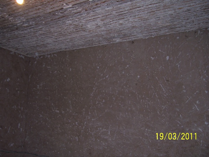

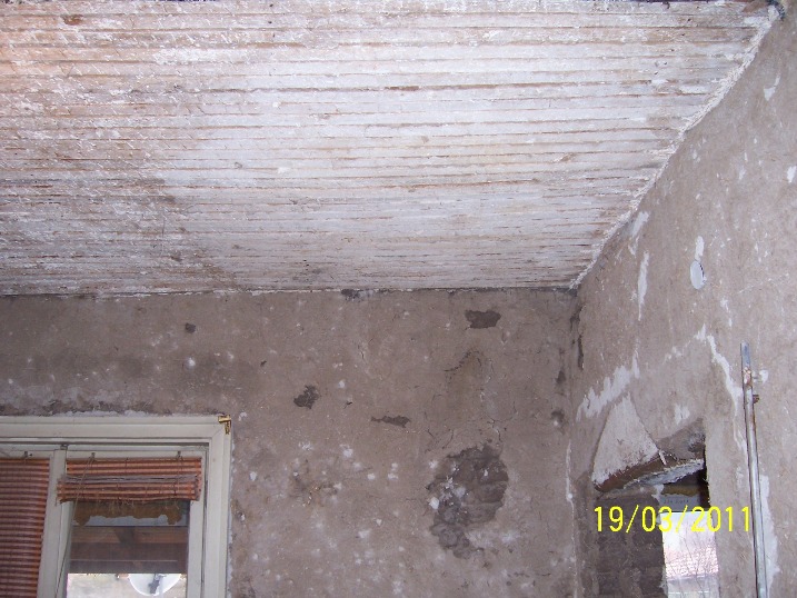

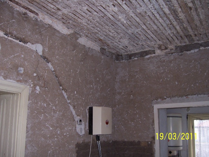

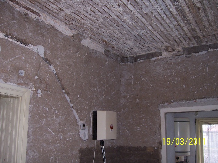

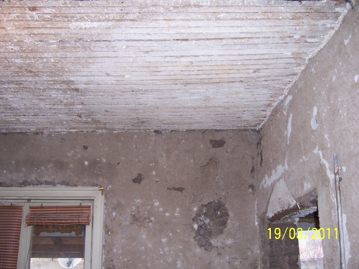

Здравейте колеги, искам да попитам, предстой ми направата на окъчен таван на вилата, която е с градоред на тавана , мисля да го направя със гипс къртон. Понеже са високи таваните искам да ги сваля с 25см. надолу. Мога ли? директно да завия шишовете с винтове за дърво в основните греди и на тях да монтирам цедетата и после гипс картона, или да хвана директни окъчвачи за гредите, да направя скара от цедета после още една и тогава гипса. Или как да стане. Много благодаря. ето и малко снимки.

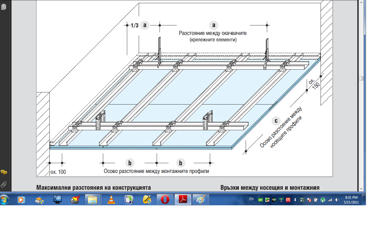

pepiko - напреднал
Нали това имате впредвид,

маречков - специалист
Нали това имате впредвид - Да
а няма ли да завъдя мишлета във ватата? - :lol: ми го и без вата пак ще ги завъдиш. Мишките не ходят по нея, виж плъжовете са друго нещо, но и на тях им боде, така че гнездо на правят но минават по нея.
