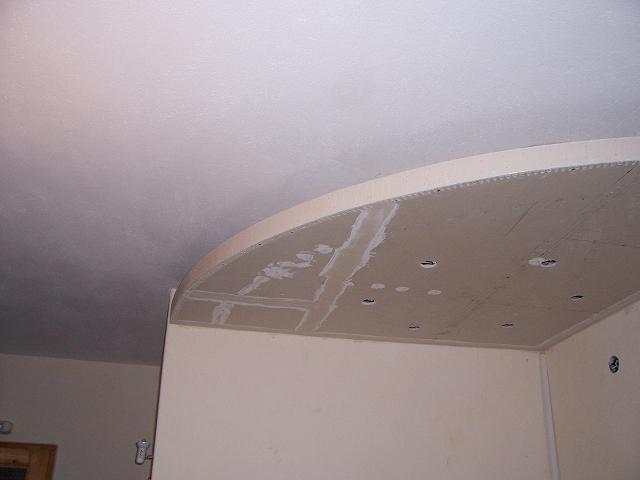

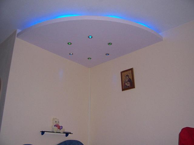

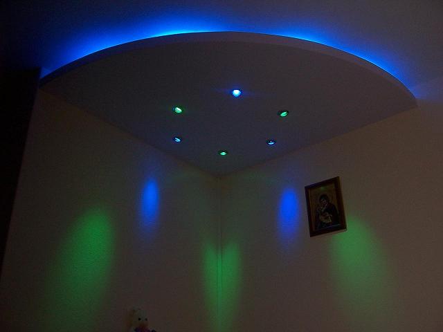

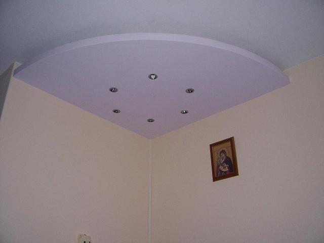

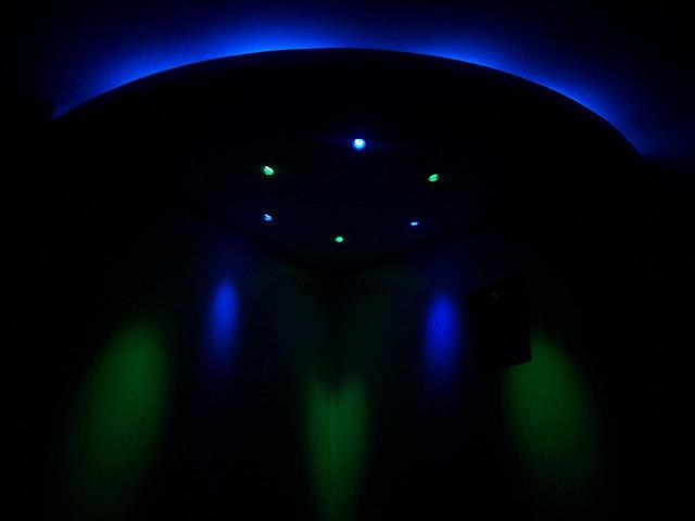

Така... Преди да вляза в този форум имах минимални познания как се прави окачен таван от гипскартон и още по малко със скрито осветление.След няколко нощи сърфиране из форума, четене и гледане до заспиване, само ще видите какъв е резултата. Искам да благодаря на създателите на сайта и форума. Да минем на първия ми таван :roll: Не е много голям но поне за мене е ефектен със синьо скрито осветление и 6 лунички съответно 3 сини и 3 зелени (s диодни крушки 220v 1,5W, 14лв. едната :shock: ) разделени на 2 кръга с два регулиращи светлината ключа. Пост-нал съм няколко снимки да видите за какво става въпрос и да си дадете мнението.
Ето го в Покой!
пуснато осветление в стаята
Като за първи път доста ефектно:)
без коментар

Много добре! Браво! :respekt:

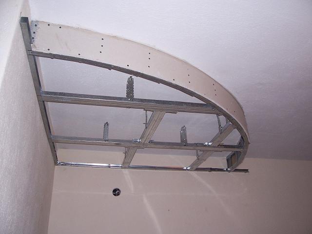

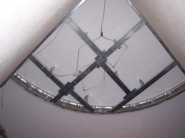

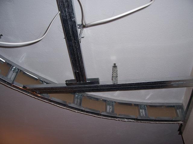

Браво много ддобре си се справил! Пстни и някоя снимка на конструкцията ако имаш! :)
nasko1 - специалист
Да имам снимки на конструкцията.
Като за първи път имам и някои грешки но мисля че не са от голямо значение за здравината на констр. като цяло.
Не съобразих дължината на окачвачите и после се наложи да ги удължавам с 2см. Мисля също че не съм разположил много правилно CD-тата, и окачвачите ми са малко(толкова имах).
Искам да си разбера грешките за да не ги повтарям при следващи изпълнения.
bisplus - специалист
Браво страхотно си се справил с конструкцията, пък и според мен по здраво от това няма на къде!!! Аз лично смятам, че при такива декорации понякога се налага да се инпровизира с поставянето на CD профила, зощото той може да минава от там където си намислил да бъде осветителното тяло!!! :) :) :)
Justy - майстор
С много въображение и естетика. Браво ! Непременно ще взаимствам :wink:

А колко сантиметра е радиуса на този окачен сектор?
