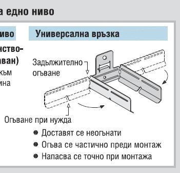

Не мога да разбера по снимката, как се прави това. Две къси парчета (отрязани) ли имаме, които със сглобките закачаме от двете страни на основния/дългия профил или и двата профила са дълги, като единият минава под другия (като преди това са му отрязани станиците)?
Ако се разминават един под друг, тогава мисля, че ще надига на гипс-картона, а ако не се разминават, не виждам какво ще пречи на парчетата да мръднат на горе при завинтването на плочите, тъй като прегъването на връзката спира парчето единствено да падне надолу.
Освен ако, след като прегънем връзката, не сложим и винт, ама не виждам как ще си завра ръката отстрани над профила за да завия винта...

ПП А иначе за притесненията ти относно това , че ще се вдигне връзката докато завиваш винта - отговора е прост -хващаш профила с ръка докато завиваш първия винт. След това профила си стои стабилен!
