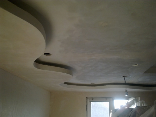

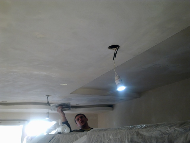

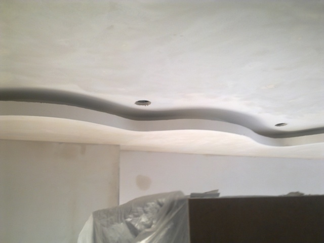

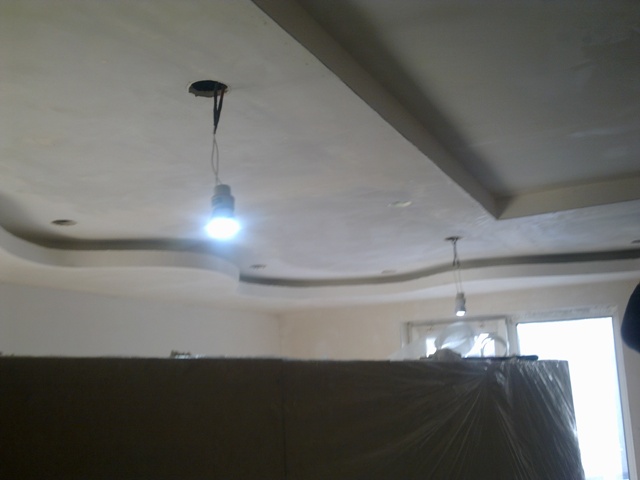

колеги сега приключвам този таван и мисля че стана много ефектно и със стериопора стана много бързо и евтино това аз лично за пръв път се реших да го пробвам и мисля че стана много ефектно ако някой иска да го пробва ще обясня подробно как съм го направил
тавана си е от картон само фигорите са от стериопор направих си прав таван от картон и го затворих и после лепнах стериопот и го изрязах на вълни и бърхо този стериопор лепнах още един който излиза по навън и ето какво се получи

стериопор са само фигорите иначе тавана си е от картон направих си обикновен прав таван с картон и на него залепих стериопора а колкото до парите зависи какви фигори искате но се спестява много повече отколкото да ги правите от карон и много по бързо става
