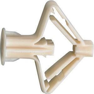

Искам да монтирам осветителни тела в хола и 2-те спални (до момента все още си светя с прости крушки).
Не че още съм купил осветителните тела - умувам над няколко варианта.
Но пред мен възниква въпросът как тези осветителни тела ще ги закача към тавана.
Таванът е окачен. Представям си го с някакви по дълги винтове/дюбели които да се пробият през окачения и захванат във фактическия таван (това за тяло тип плафониера).
А при осветително тяло - полилей сигурно винта трябва да е с нещо като кука накрая.
Кажете ми нещо по въпроса, който се е занимавал, че съм мн не в час . Има ли по магазините някакви специални винтове/куки за целта?
Мерси ;о)
Тани - модератор
Потърси нещо такова:
Става достатъчно здраво!
Norek1 - специалист
Също така има и специални дюбели за гипсокартон ако ще слагаш плафон
Тези са по добри според мен
naB4o - специалист
Зависи колко са тежки. Ако е плафониера към ф/30, 2-3 дюбела от вторите-показани ще ти свършат работа. Ако е полилей по-тежък, по-добре от първите. Ако полилея е от леките китайските - вторите пак вършат работа. Ако взимаш китайски, ти препоръчвам да си видиш кабелите и фасонгите, понеже са леко "китайски"

Не си споменал каква е конструкцията на окачения таван, гипскартон или друго? И разстоянието между окачения и истинския таван?
milencvt - помощник
Растоянието м/у окачения таван и истинския е 10 см. Гипсокартон.
Т. е. от казаното излиза че има и вариант с тези 2-ри дюбели закрепването да е само в гипсокартона - това е полезно инфо - ще го проуча ;о)
А имате ли идея за специализиран магазини, където се продават подобни дюбели/куки или може би в големите магазини (Брюколаж, Практикер) ще има такива?

Здравей, имам задачата да поставя 2,3 абажура на окачен таван от гипсокартон, от тия модели, който трябва да се захващат с кука. Та въпроса ми е къде да сложа показанта от теб пеперуда с кука, в отвора от който излиза кабела или да пробивам до него? Дали после машката на абажура ще ги дкрие с кабела и дали ако пробия до този отвор(той е около ф15мм), няма да отслабя картона. В 2 от стаите е 9,5мм картона. За тия метални пеперуди с какво свредло се пробива 6 мм, 8мм ....?
Pooh - майстор
Niki82 написа:
Питай УМНИКА. който е сложил гипсокартон с такава дебелина, как да закачиш полилей/абажур ...
То бива, бива, ама ...
Късмет, ще е ако има профил, за който да се закрепи осветителното тяло, ако няма ... не разчитай тази дебелина на картона, да устиска на нещо по-тежко от кило.
Варианта е да се пробие дупка в гипсокартона с фреза за отвори (която в последствие ще бъде скрита от чашката на осветителното тяло), да се монтира шпилка в масивния таван и на шпилката да се закачи вече ламБата. Изрязаното парче може да се монтира обратно или не - зависи от естетическите изисквания. Но пак повтарям - картон с тази дебелина трудно носи собствената си тежест, какво остава за допълнителна!
