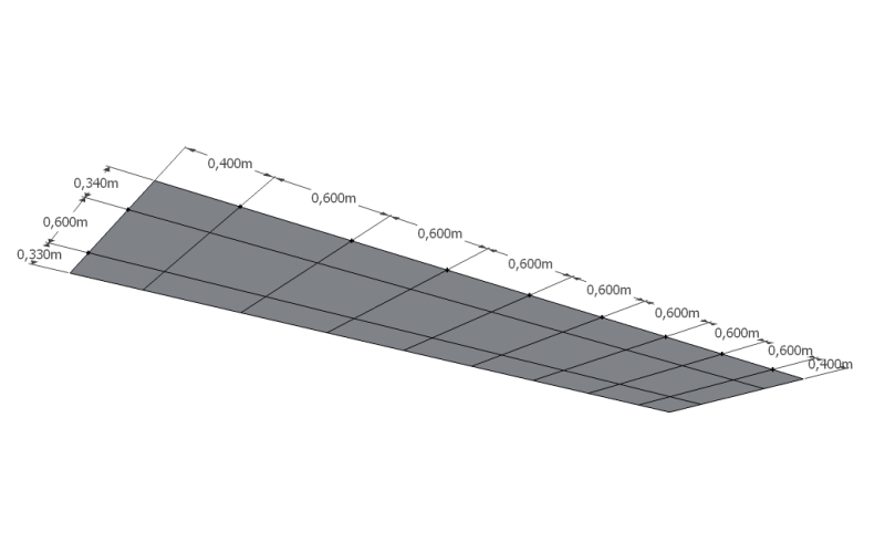

Някой да даде идея как да оразмеря таван от плоскости в коридора.Размерите са 500/127см. Притеснява ме това 127 защото доколкото си спомням плоскостите са 60/60 см
- 1
- 2
diduli
20 мнения в "как да направя окачен таван от панели"
ivanovrg
- Мнения: 567
това е правилния и красив начин

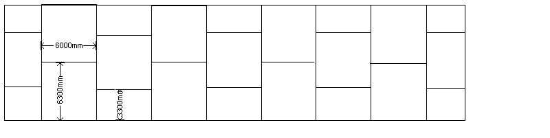

другия вариант е,да си намериш пана 60/120(и да ги режеш на 60/63)
също много се изхвърля и няма как да сложиш вградена лампа в средата (с лунички става)
има и трети вариант-комбинация от предния и от на пух снимката
