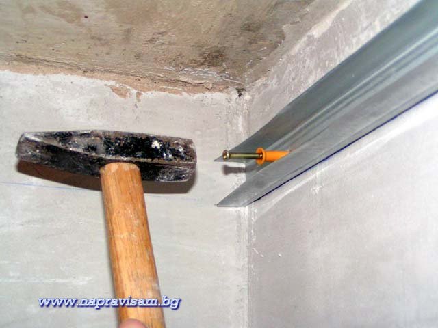

в апартамента в който живея един майстор ми направи тавана с гипсокартон 9,5 мм и вата 5см.Забравих обаче дали между СД сложи напречно СД.Иначе си спомням че за размери 4/4 м СД се слагат на 60 см.Въпроса ми е - достатъчно ли е ако закрепя директните окачвачи с дюбел пирон 6х60 за тавана; 2 през колко см да сложа директни окачвачи; 3.Уд в стената с дюбел 6х60 достатъно ли е и на колко см да закрепвам УД към стената;4. да слагам ли на снадките напречно СДт.е. по 1 напречно при размери 4/4м. Смятам сам да правя 3 бр. тавани на къщата която имам на село на втория етаж, с вата за да не бяга топлината през тавана нагоре към таванските стаи.Въобще приемам съвети относно това което смятам да правя.

stokie - специалист
така като се набива с тъпото напреде не ви ли закача за профила?
тонито - специалист
ами ако ти е голям чука...
вариянт 1 по малък чук
вариянТ 2 обърни чука с острото
вариянт 3 завивай с отверка
$64EN - специалист
още няколко вариянта...
вариянт 4 с 2 чука
вариянт 5 с перфоратора но само на чукане
вариянт 6 с винтоверт
stokie - специалист
$64EN написа:
вариянт 4 с 2 чука
само да не се прекали с перфоратора че да не се направи дупка отново
