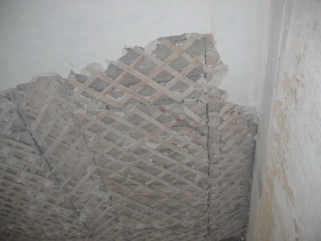

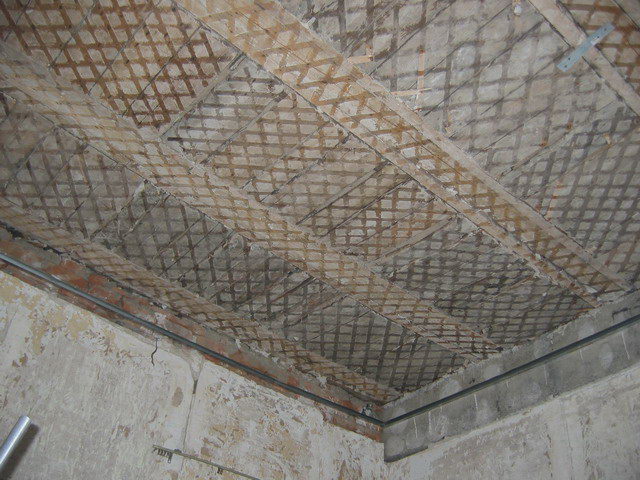

Гредите обикновено са пуснати по късата страна на помещенията, но ако те са приблизително квадратни е възможно на всеки следващ етаж да са напряко на преходния с цел укрепванте на сградата. Могат да се намерят като се изкърти малко от мазилката върху летвената обшивка и се види в каква посока вървят летвите, гредите са в перпендикулярна.Като се почисти едно междулетвие от мазилката може да се бръкне с с нещо и където и да се намерат гредите, а даже и да се видят. Като правихме такова нещо миналото лято махнахме изцяло старата мазилка, защото беше напукана,падаше на места,гонехме минималана дебелина на тавана,трябваше а се намаже тук-там против дървояди и да се поукрепи някоя поддала сглобка между весло и греда.Веслата са къси гредички които свързват две нормални греди и се слагат пред кумини и при дървени стълби, където някоя греда няма как иначе да се носи, и затова се носи от съседните с помощта на веслото поставено напряко.
masteradmin
- Мнения: 2565
Ето виж този таван не беше точко същото, но свалихме мазилката до гредите заедно с летвичките.
За повече подробности виж тази статия: Окачен таван с гипскартон на едно ниво част # 1

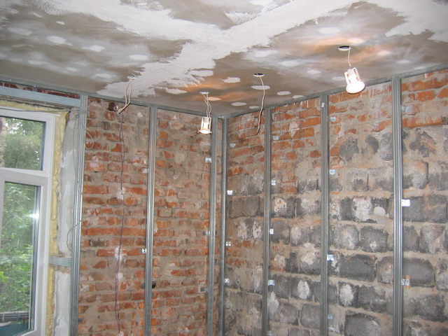

Ето и една снимка след:

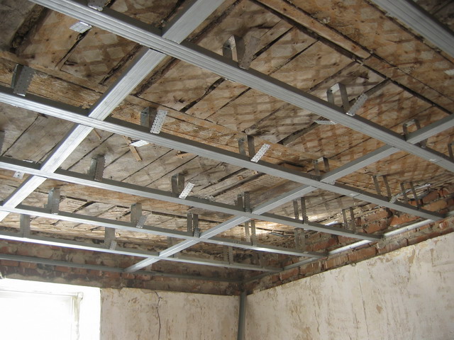

Ако се вгледаш ще видиш че и този оправян тук таме.

И по-трагични случаи познава историята. Винаги най-добрия вариант остава да се свали мазилката.
Е такова изпълнение с кръстосани ивици не бях виждал, досега което съм видял е било все с летви успоредни една на друга през 2см разтояние или рогозки и рабици.
На снимките виждам нещо, което ме притеснява: някои от окачвачите са завинтени не за гредите, а за капаците между тях. Последните са много подвижни- държат се единствено на едни летви заковани за гредите, самите капаци не са фиксирани с нищо, само са затиснати от сгурията отгоре. Това моге да направи лош номер и да напука тавана.На тези тавани които правих спецялно държах на всеки окачвач да се сложи парче микропореста гума(подобна на уплътнител за прозорци, но по- широка и пак с лепило), за да поема вибрациите от гредите.

PCL82 написа:Е такова изпълнение с кръстосани ивици не бях виждал, досега което съм видял е било все с летви успоредни една на друга през 2см разтояние или рогозки и рабици.Не издребнявай толова, то цялата конструкция е направена против всички правила. Неправилна е и посоката на профилите и за това се е получило така с окачвачите.
Ако бяха наредени на обратно, на всеки профил щеше да се пада окачвач+греда
Аз и към фугите имам малка забележка, но перфектни майстори НЯМА
