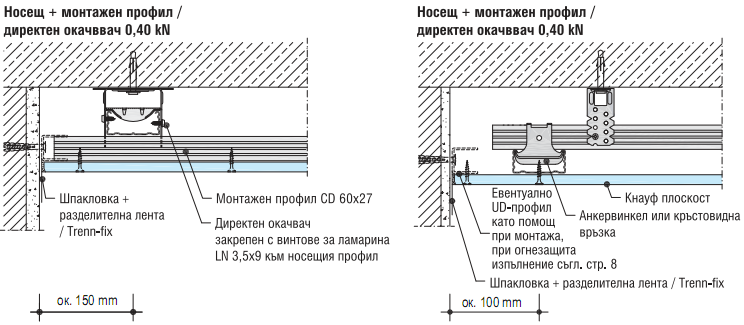

Здравейте немога да разбера при окачен таван носещ + монтажен профил, монтажният профил ли трябва да влезне в UD профила или носещият .Имам в предвид това http://www.knauf.bg/knauf/home.nsf/D11_2_7_2008.pdf страница 12 .Благодаря предварително

Не се хваща!
Виж картинката на 13-та стр. Аз за по-удобно обаче го опирам върху УД-то. Също така е ГРЕШНО да захващаш монтажния CD профил за UD-то . Нито с копчета предварително , нито след това с рапидките с които хващаш картона. А е важно CD- тата да се оставят малко по- къси (виж картинката) особено ако се монтират през зимата!
Картина без заглавие2.png (102.74 KиБ) Видяна 8810 пъти

а мен са ме учили така
и са ме карали да свалям бордове да видят дали съм го хванал и става много лошо ако съм пропуснал
това на големи обекти,където проверяващи и проектанти са повече от работниците
но всеки сам си решава

ivanovrg,т'ва не е баш като он'ва..
...т.е.MF7 не е баш като носещото CD и MF5 като монтажното CD-тук KNAUF нещо го е оплескал с двойната скара..ако не е БГ приумица,де..
Отначало в Англия ни караха да хващаме MF7 за MF6A,после-да не го хващаме,ама ние пак си го хващахме,щото бяхме свикнали вече.
Тани,носещото CD e хубаво да не стъпва върху UD-то(вж.картинката),ама не е болка за умиралка...

Що да не стъпва бе човек, вместо да си спестим един окачвач и да си имаме начална точка за нивелиране, да се гърбим като на криви стени. Тогава за чии ни е UD-то изобщо, като може да се направи образцова плаваща конструкция? Честно казано не мисля и че е побългарена схема това. За хващането - нямам претенции - кой, както си прецени. Но наистина, кажи от какво изхождаш, да не стъпват носещите върху UD профила по стената?

Майстори да не отварям нова тема имам още няколко въпроса .Ще направя конструкцията както е писъл Тани CD- тата да се оставят малко по- къси .Но ако носещите профили са през 50 см трябва ли да се отреже листа кнауф за да може на 1 цд да се захванат 2-та листа или единия лист кнауф си виси във въздуха.Или да се направи конструкцията през 60 см (но няма ли да имам проблем с монтажа на ватата после).След прочетеното из форума един колега монтира плоскостите с дългата страна успоредно на носещите профили а друг перпрндиколярно (как е правилно).И последно като взимах кнауфа и профилите момчето в магазина ми даде и самозалепваща лента за фугите (правилно ли е ) ? Извинявам се за глупавите въпроси но ми е за първи път .
