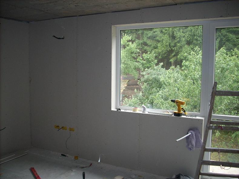

Колеги, имам някои въпроси за направата на окачен таван. Направил съм предстенните обшивки и сега идва ред и на тавана . Стаята е с размери 4,60м на 3,40м. Рагледах проспекта на кнауф и се спрях на двойна скара. От предишни теми за окачени тавани реших, че носещите профили се монтират по дългата страна. Трябва ли да се снаждат по някакъв начин, тъй като дължината им е по-малка? След като пусна нивото на тавана и монтирам УД-тата, как става нивелирането на ЦД профила? Мога ли да поставя носещото ЦД в/у УД профила?
Предстенна обшивка

дотук браво
радва ме когато видя някой,който да работи добре и да не праска парченца около прозореца
