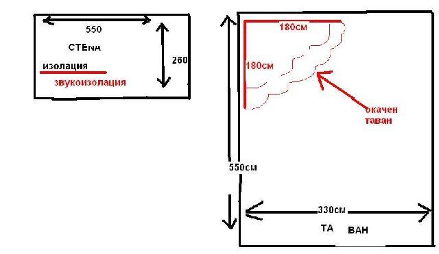

Здравеите отново. Решила съм да ударя един латекс на апартамента, така че и момента е подходчщ да направя и малко подобрения. Много се запалих по окачените тавани, откакто ви чета. Имам една идейка ( знам че схемите, които ще пусна са под всякаква критика, но аз толкова си мога ):) Искам само малка част от тавана да ми е с луминисценти и лунички. Няма и половината таван. Събирах си снимчици от тук, и сега ще ви покажа. Но - имам и друг проблем - блока ми е ЕПК и стените са ни като хартиени. Аз съседите не ги чувам, но на мен те ( милите :x ) ми пратиха полиция, защото гледам телевизия. И полицайте се посмяха, но това е факт. Е, стига за съседите ми, проблема е,че ми се иска да шумоизолирам стената към тях. Стената е 550см на 260см. Искам евтина изолация, не скъпа, аз не вдигам много шум, а пък и те да си правят сметката и да си изолират ако пак им е шумно. Стените и тавана са ми латекс. Колко горе долу може да ми струва това?

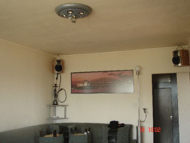

това е хола и ъгъла над дивана ,кадето искам таван
схема (?!?) и размери

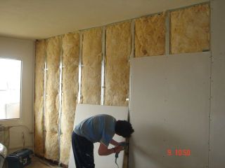

като предварително мнение за цената на звукоизолация с мин.вата и гипсокартон - около 600-650 лв за работа с материалите (купуване и качване) и отделно шпакловка и боядисване.
По-евтин е вариантът със стиропор, но сигурно нямаш предвид такава изолация?

Направи го с вата, стиропорът няма звукоизолационни свойства.

А какво мислите за това, да го направя с гипсокартон? Без вата, само гипсокартон? Шумоизолира ли гипсокартона?

Най-качествено, според мен, е както го мисли Прасчо, трябват ти 20 м² вата, гипсокартонът ще спести шпакловката :wink:
Ако се налепи стиропор пък ще възникнат въпросите "Защо всичко ми мухлясва?"
marieta_zh - помощник
Аиде - ремонта почна, момчетата влезнаха днес :)Ще пусна снимки по-нататък :) Стената я ватират :) Мерси на всички много-много! Черпя ви с една рецептичка за картофи с бира в Готварство съм я пуснала :)

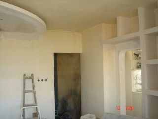

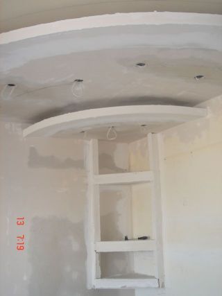

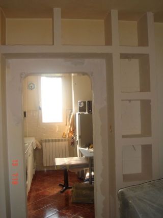

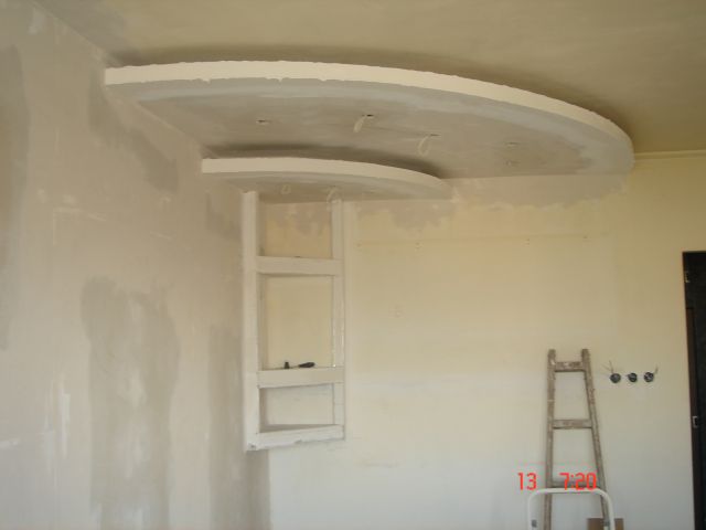

Готово и завършено отдавна, просто не ми остана време да кача снимки. ето малко от ремонта, и от готовото, надявам се да ви харесва, на мен ми е любимо и още не мога да му се нарадвам :razz:
ремонта - страшен хаус
