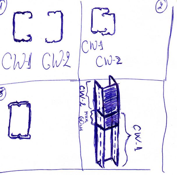

Да питам и аз. Почнах да правя 1 преградна стена и разстянието от пода до тавана е между 3,40м и 3,60м. Свързах два профила CW, но нещо не ми хареса и стана малко криво. Та, ако може постнете някоя снимка или дайте съвет как става най-здраво и най-право свързването на 2 профила CW със ширина 75 мм.
p.s. между другото търсих CW дълги 4м. но в Русе няма.
dechoоо - специалист
Вземаш двете CW-та едно срещу друго и ги закопчаваш.Тази част коята се застъпва от двата профила не е желателно да е по малка от удължението.В твоя случай ще е,не по-малко от около 60 см.
Нарисувах и нещо, но незнам дали ще ми разбереш :? :-D

marto - специалист
Съедини ги с UW профил поне по 40см да застъпва CWтата.И като нареждаш профилите гледай снадките да се разминават (единият снаден профил нагоре следващият снаден надолу)
curizo - напреднал
Благодаря за отговорите. Марто, твоя начин на свързване май ще е по добър. Събота сте ги пробвам и ще пиша какво е станало.
