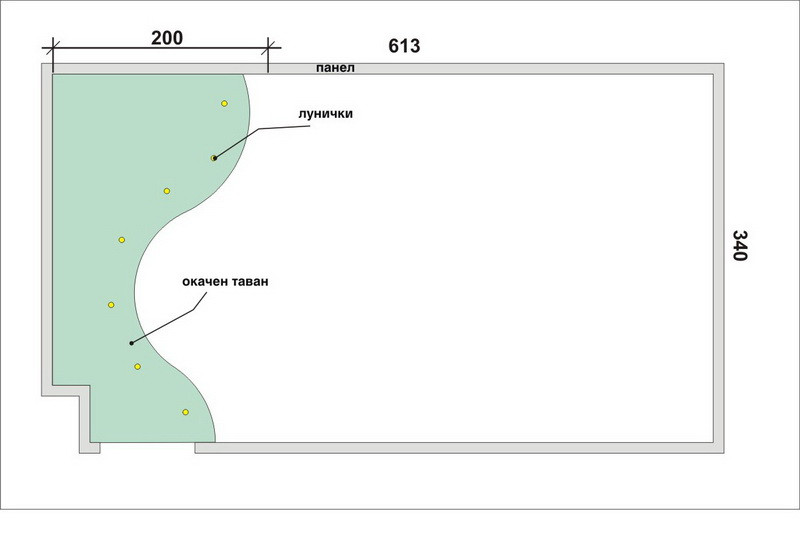

Здравейте, доста почетох във форума. Предстои ми ремонт на стая 20м2 искам да напрявя от единия край окачен таван с лунички. Не съм професионалист в тази област слагал съм гипскартон 2-3 пъти и то на стени. Въпроса ми е: МОЖЕ ЛИ ДА СЕ НАПРАВИ ТОЗИ ТАВАН БЕЗ ГОРНО НИВО. Нарязания и изкривен горен UD профил да го захвана директно за панела на тавана с анкерпирони.
simeonov_74 - специалист
Може, няма никакъв проблем.
viko01 - специалист
цд-та не трябва ли през 50 см да са или при по малки фигури няма проблем
Pooh - майстор
В случая и през 40см. може, 2 профила повече не е кой знае колко, но си връзваш гащите.

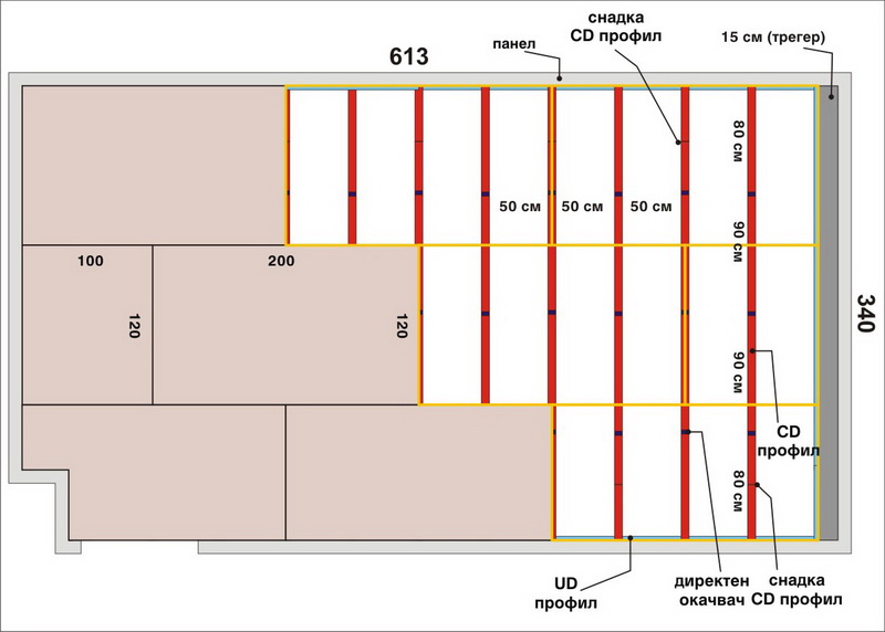

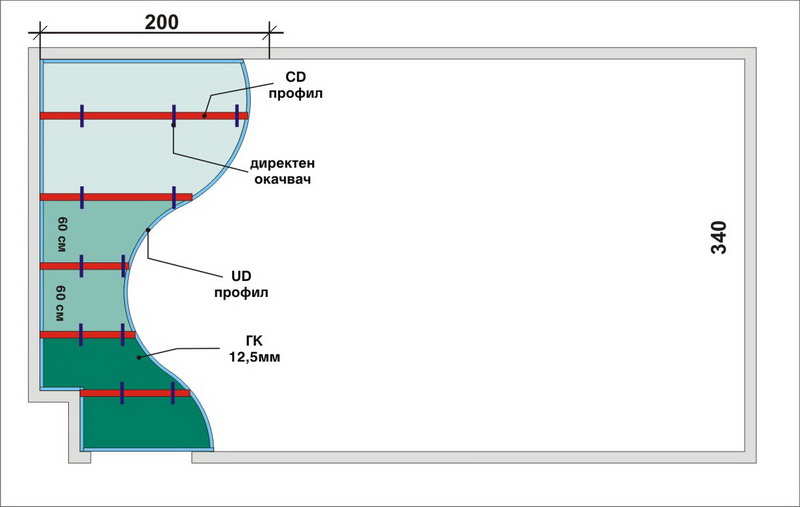

Прочетох още някои теми и си правя и планове за първо ниво, защото ако сложа маркуч на тая извивка мисля че всички неравности на тавана ще се виждат (не мисля че ще го изгладя като с ГК), а и много по лесно ще е да хващам нарязаното UD с рапиди за горното ниво.
Тук излиза друг въпрос:
1. ДА СЛАГАМ ЛИ ВАТА ПРИ ПОЛОЖЕНИЕ ЧЕ СТАЯТА ОТГОРЕ Е ОТОПЛЯЕМА, ЗА НАЙЛОН ДУМА ДА НЕ СТАВА.
2. МОЖЕ ЛИ ДА ГО НАПРАВЯ КАТО ПО СХЕМАТА ПО ДОЛУ БЕЗ ДВОЙНА РЕШЕТКА ПРИ ТИЯ РАЗМЕРИ НА СТАЯТА 3400 / 6130мм.
Старах се да кръстосвам снадките на CD-тата, да ги слагам перпендикулярно на картона, да са на 50, дир. окачвачи да са до 90см
ако забележите грешки и недомислици отворен съм за съвети.
Crafty - специалист
Размерите са си сериозни. Решението за конструкцията си остава твое, но аз бих направил кръстосана скара. Може и на 1 ниво да е - прегледай темите имаше я мисля някъде описана. По този начин и снадките ти отпадат.
ralev - специалист
- Сложи си вата, тя е и шумоизолация не само топло.
- Вземи си CD профили на 4м. и ги махни тези снадки
- Може и така както си начертал но с двоина скара се работи с пъти по лесно
vessselinov - специалист
Crafty написа:
Добре ако е кръстосна, колко носещи CD-та да сложа, през колко см. В случая късата стената е 340см. За снадките не разбрах как отпадат.

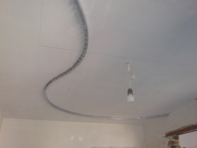

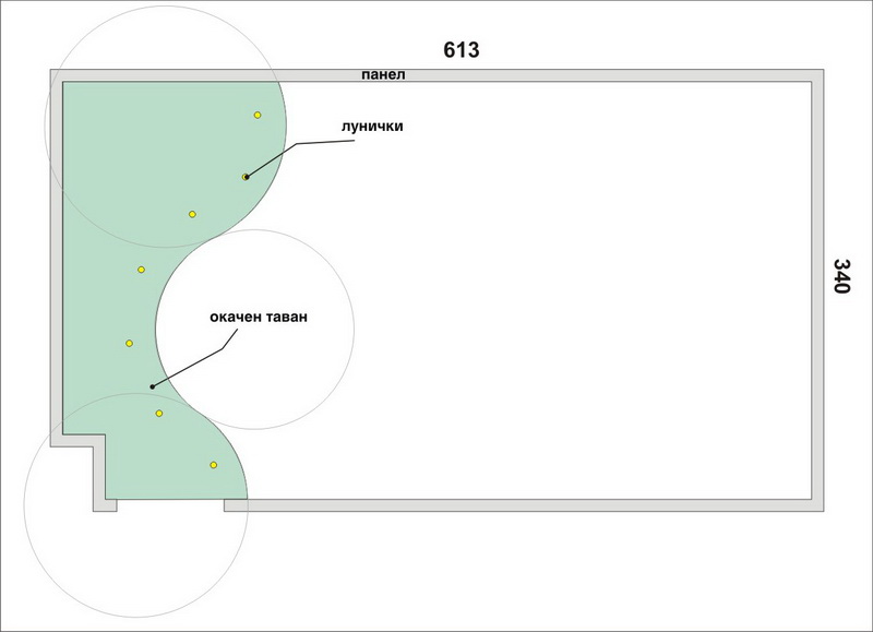

и още един проблем излезе. Направих си репетиция за извиването на ГК за да видя да се захващам ли с сложни работи. Нарязах и огънах едно UD хванах го през елемент стана добре но като почнах да огъвам картона се счупи. Попрочетох няколко теми за огъване, наморкрих едно друго парче пак се счуп:headbash: и. Опитвах как ли не но на 80 см радиус не успях да го огъна и мокро и сухо. ГК е 12,5 на KNAUF.
