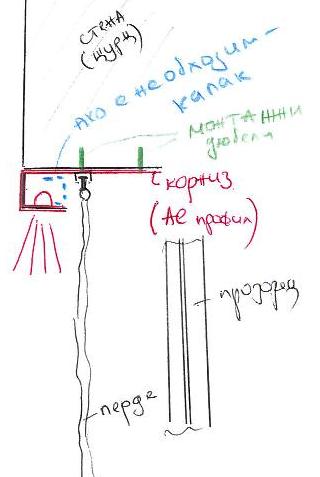

ribnikolaevi - майстор
Какво мислиш за това:
