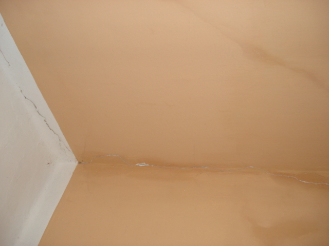

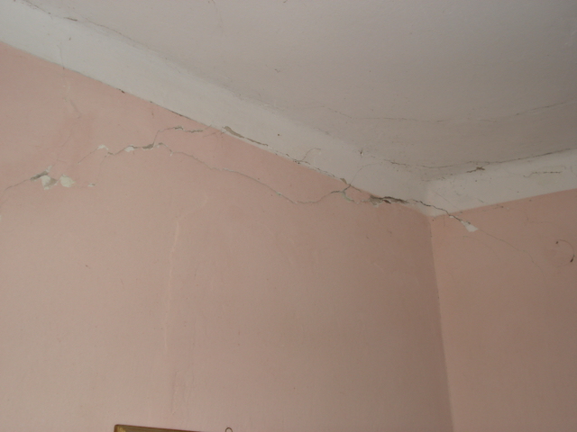

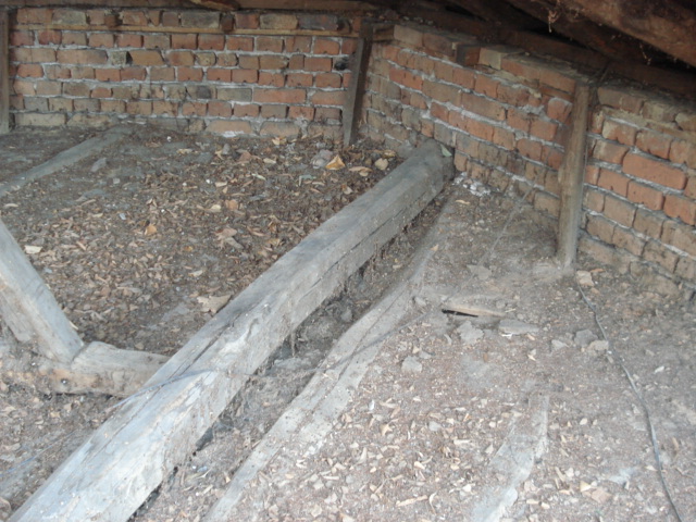

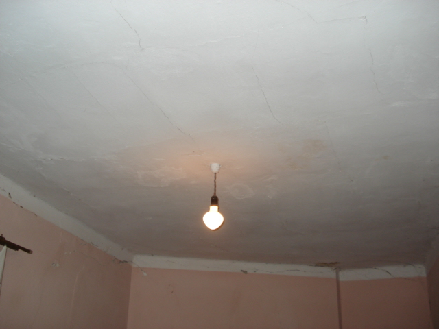

за да не пускам нова тема, ще използвам темата на колегата.
Пред мен стои същия проблем, както е видно от снимките. При мен не е толкова на дневен ред, тъй като къщата е на село и има време. Въпросът е, че освен по тавана трябва да се направи обшивка и по стените, тъй като и те са с пукнатини. Идеята ми е или стените или таваните да бъдат с ламперия, а другото с гипсокартон.
Въпросът ми е, ако избера да е ламперия по тавана (към което клоня) каква да е конструкцията?
crez защо си избрал летви за конструкция на ГК ?
това е отгоре
torbalan - Дървен философ
летви се избират, защото са по-евтини...
когато аз купувах материали за конструкция - на практика нямаше голяма разлика в цената между летви и метални профили...
а лично на мен ми е по-лесно да работя с железните профили, отколкото с летвички :)
моите стени бяха в горе-долу същото състояние... аз избрах да разкъртя мазилката до здраво и след това да го замажа и шпакловам...
помисли и за такъв вариант, ако искаш...
