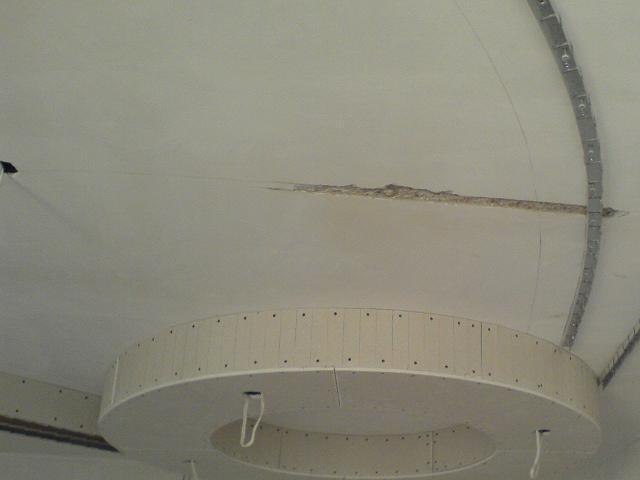

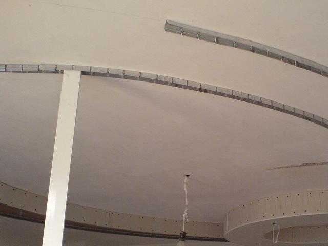

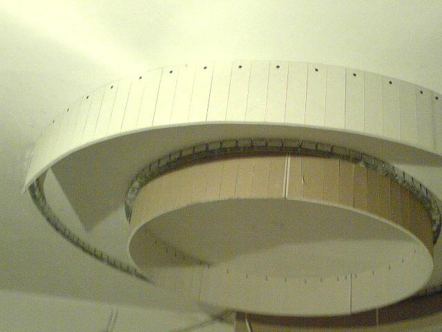

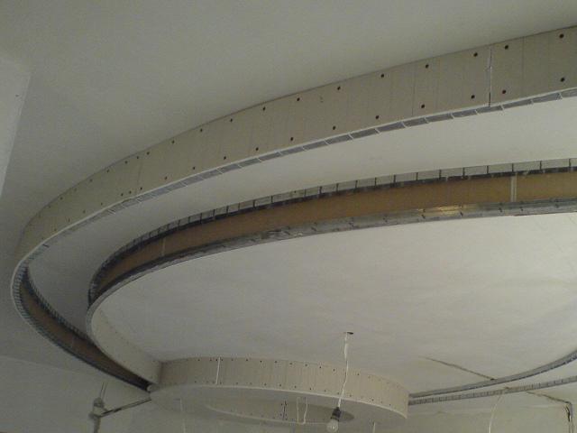

какво ще кажете добри ли съм се справил?Ако има грешки кажете.Искаха ми 800 лева да го направят а на мен ми се видяха много и затова реших да се пробвам.Две седмици се рових в този форум и научих доста неща,благодарение на вас.не знам само как ще се справя с шпакловката с какво да го шпакловам и каква лента да сложа.ще кача още снимки
трябва ли да слагам на снадките CD профил ивицата ми е широка 16 см.

Добре си се справил..браво :klatsch: Не е било необходимо да цепиш толкова много картона. :)
leonardo_vd - модератор
Винтовете не са завити правилно. Нарязания картон трябва да се завие на всяко праченце по винт, а не през едно.
Иначе изпълнението е добро. Много си рязал картона, можеше да пробаш да го огънеш.
А за шпакловката по-добре викни майстор, важно е доброто поставяне на ъгловите лайсни - всичко останало е лесно.
petrov_ - специалист
leonardo_vd написа:
Пробвах се да го гъна но нещо не става като го напъна се чупи,а за рязането не знаех на какво разстояние да го режа.Винтовете един майстор ми каза така през парче да завивам,но за в бъдеще ще имам това в предвид.Благодаря за съвета.
