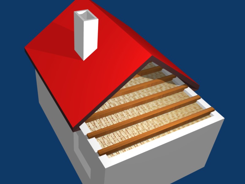

Тавана е от нещо като рогозки между гредите.
Мисля да махна рогозките, отдолу гипскартон и вата/ Каква вата е по-добре?/.
Чудя се с какво да затворя отгоре, може ли с OSB?
freshenero - специалист
Каменната е за предпочитане,и по дебело ОеСБи
prascho - майстор
Бих казал, че минерална е по-разумна инвестиция. Сложи урса, от най-евтината с коефициент 0,045 , като наблегнеш на дебелината. Ако сложиш 20 см вата относителния дял на коефициента на топлопреминаване е нищожен. Сложи и някакво паропропускливо фолио отгоре над ватата. Ще ползваш ли тавана отгоре? Задължително паронепропускливо фолио/найлон между ватата и гипсокартона.
tedo - помощник
Тавана отгоре няма да го ползвам
