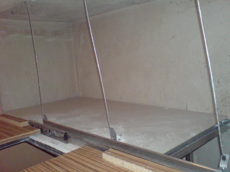

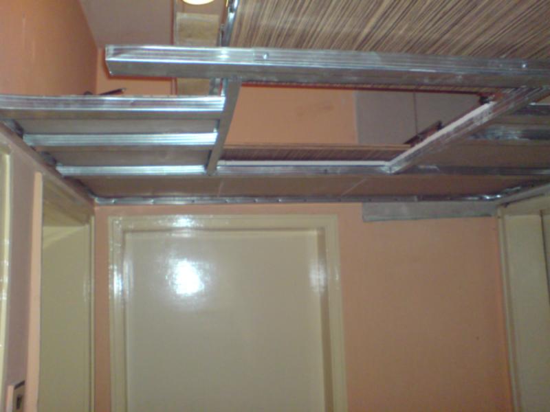

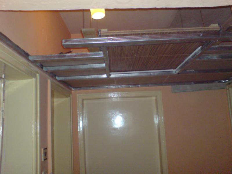

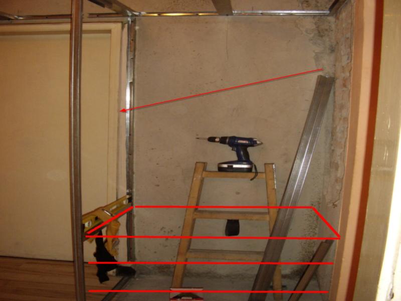

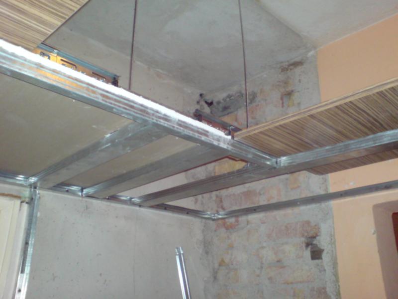

започнах да правя едно таванче , с идеята да стане като ниша или килер или все ми е тая какво ще тъпче жана ми там , тавана ще е с лице и с гръб с плъзгащо прозорче , въпроса ми е достатъчно здрава ли е конструкцията която съм направил и как е най добре да направя преградната стеничка , тя ще е за вградено гардеробче :?

колко окачвача имаш, и какво мислиш да качваш горе
Анубис - специалист
6 х 3 от двете страни на отвора , тоест в средата , а отгоре ще слагаме , зимни , респективно летни обувки , кашона с нам си кво , одеала , изнам ли.....по стените около отвора ще ома етажерки така че се надявам да не се товари много , притеснява ме че тавана е двоен и ще се натиска и без багаж , от друга страна не искам много окачвачи за да не пречат :?
batvili - напреднал
по принцип няма проблем но вече цд-тата ги правят толкова тънки че при по голямо натоварване може да се обърне при анкер бързия окачвач
Анубис - специалист
а иначе като конструкция как съм се справил , ако имаш някакви предложения препоръки думай не искам да си утепам я щерката я жената , не дай си боже кучето :)

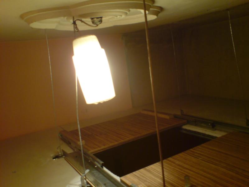

batvili - напреднал
пусни една снимка отгоре да видим че нещо не се вижда
Анубис - специалист
качих ги в горният ми пост
batvili - напреднал
как точно си захванал окачвача към конструкцията,нещо ми се виждат някакви рапиди в картона май, ако е така-лошо. Шиша с какъв дюбел е хванат към тавана, аха сега го видях,значи ако си с метален дюбел, всичко е наред
