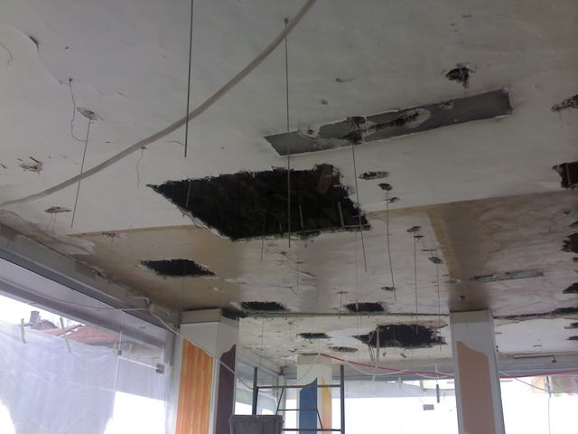

dechoоо - специалист
Какво всъщност представлява каратавана :? За какви гредореди коментирате?
А това какво е?
снимка1586 [640x480].jpg (40.17 KиБ) Видяна 6491 пъти
svetliopi44 - Чирак...
dechoоо... точно ..... това е кара таван ...
MASTER - специалист
Каратаван всъщност означава окачен таван :lol: от по стар тип
По стария вариант е рогозка и мазилка, а по съвременния е рабицова мрежа и мазилка.
На варианта с рабицовата мрежа би трябвало да се справи с захващането на УД-то, затова предположих че става дума за рогозка.
