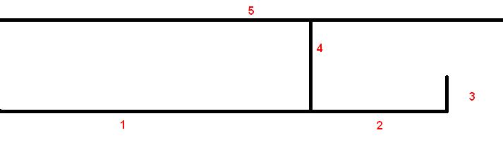

Започнах и аз да се мъча по малко, да измайсторя нещо в дома. Искам да направя таванче със скрито осветление. По-долу прикачам скицирано какво си мисля аз. Размера по дължина на стаята е 3,40 м, максималната широчина на куфарчето за скритото осветление (не знам дали се казва дори куфар) трябва да бъде около 50-55 см /на моята картинка разбирайте сбора на 1+2/ . С номер 5 съм обозначил основния таван. С 4 е пердето, а с 3 е челото. Въпросите ми са:
1. За дължината на 1 и 2 на двете стени се слага УД , но на дължината от 3,45 м трябва да се сложат и няколко ЦД-та. Цели ЦД-та ли се ползват за 1+2 или едно цд за 1 и друго цд за 2.
2. На размер от 55 см как да разпределя на какво разстояние от стената да ми бъде пердето /4/ т.е. колко да е "1" и колко да е "2". Предполагам, че мога да си ги направя както си искам, но вероятно има някакъв ориентировъчен стандарт - за да изглежда по-добре.
3. Каква да бъде височината на пердето "4" ?
4. Каква да бъде височината на челото "3" за да могат да се скрият луминисцентните тела ?
5. Къде да предвидя дупките за луничките ? На 1 или на 2 ?
Естествено въпросите за вас са елементарни, но аз наистина се опитвам да измайсторя нещо подобно за първи път. Благодаря Ви!

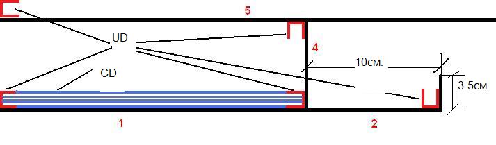

Надявам се поправките по твоята картинка да са ти от полза. За луните - най-добре е да са на 1. 1 се получава 45см. - достатъчно малко и ако ти е кът CD-то, може и само на снадките да сложиш ... но имай предвид че с CD-тата се отвесира и пердето, та лично моя съвет е през 60см.
Успех.
П.П. това UD над тавана е, ако е 2 нива, иначе ако само скритото ще се изпълнява - игнорирай го, че ми писна да се редактирам :wink:
Груба схема на разположение на профилите.
Успех.

Pooh от това което виждам ЦД слагаш само по дължината на 1 - на 2 няма т.е. си виси само края на картона
И още нещо - някакво приблизително размерче на 4 (пердето)
Pooh - майстор
10см. мисля че е достатъчно, освен ако не гониш определена височина. Идеята е бордът да стига горе-долу до половината, но и да не е прекалено трудно за обработка.
