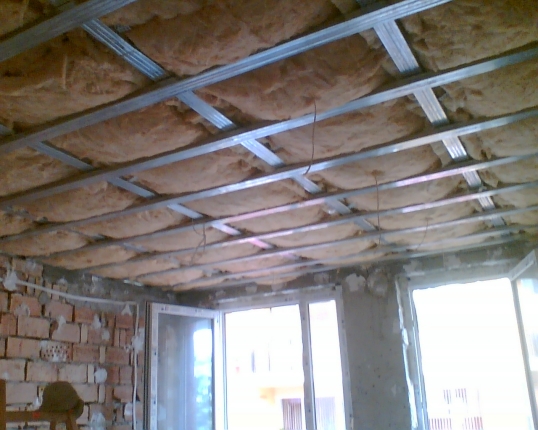

plamenpanajotov - специалист
Най после съм готов ето я конструкцията почвам ватата
таван вата.jpg (216.36 KиБ) Видяна 15241 пъти

и за какво ти беше 2-редовата конструкция
да дадеш още 50-60 лв ли

Cn0ko написа:
Защото ТАКА се прави! Единичната скара, пак трябва да е кръстосана, но и там не се спестяват пари. За 50-60 лв. икономия, който иска да рискува качеството и сигурноста - нека да го прави. Все пак форума е "Направи си сам" и се предполага, че повечето хора които питат нещо искат да си го направят вкъщи. Та все си мисля, че е ужасно глупаво да спестиш дребни сумички (сравнено с разходите по ремонтите) и да рискуваш цялостно съсипване на направеното.
Толкова обстоен съм, защото напоследък пак чета тук-там "професионални" мнения, как едва ли не, конструкцията е излишна.
chapara - майстор
При това отстояние от тавана двойната е напълно излишна,нека и други да разбират ,ако може :roll:
Pooh - майстор
При каквото и да е отстояние трябва да има кръстосана скара и монтажните профили да не са на повече от 50см. един от друг (изпреварвам следващият пост, че и профилите могат да са на 60см.)
Който е твърдо убеден в обратното - нека ми го покаже като система, иначе всяко неподкрепено от официална система за изграждане (проспект на фирма производител) мнение, ще считам за крайно непрофесионално и подвеждащо.
Имам теория, че откакто ВСЕКИ почна да разбира от строителство и сградите почнаха да стават като ВСЕКИ - калпави. За всяка една операция в строителството си има определена технология! И всяко едно неспазване на технологията води до дефектиране в даден момент - рано или късно.
В началото на 90-те съм редил таван като обшивка - единична скара с профили на 60см. и с 9.5 мм картон ... наскоро ходих пак на същият обект, за преградни стени и скрито осветление. Таванът си седеше, но като сложих мастара се хванах за сърцето - развълнувано море! Поправката на човека, щеше да струва повече от направата, ако трябваше да я прави някой друг. Давам този пример, само за да е ясно и на хората, че малките спестявания водят до големи загуби.

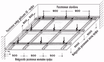

kio - напреднал
Cn0ko написа:
крастосаната скара не провисва така ли
:lol:
не само че не провисва но и самата тежест се разпределя равномерно м/у профилите.Научете се че има СИСТЕМА ИЗМИСЛЕНА ОТ ФИРМИТЕ ПРОИЗВОДИТЕЛИ!!!!!Не се правете на всеможещи и всезнаещи всяко нещо направено извън тези системи е ИЗМИСЛИЦА на човека който я прави.
Ето ти и система номер-D113 на фирма Кнауф-образовайте се малко бе хора.В България всеки е майстор и разбира от всичко-(СМЕНИЛ СИ ВЕДНЪЖ ГУМИТЕ И СТАНАЛ АВТОМОНТЪОР)нещо като този лаф.Извинявам се че съм малко краен но форума е пълен с неадекватни и некомпетентни мнения-човека пита дали ви харесва и до къде е стигнал,а отговорите,що се бил набутал 50-60лв. :wallbash:
сажелявам но немога да кача снимката но си я намерете има толкова каталози на кнауф.Системата е D113-окачен таван с метална конструкция на едно ниво
