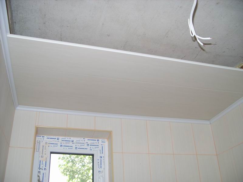

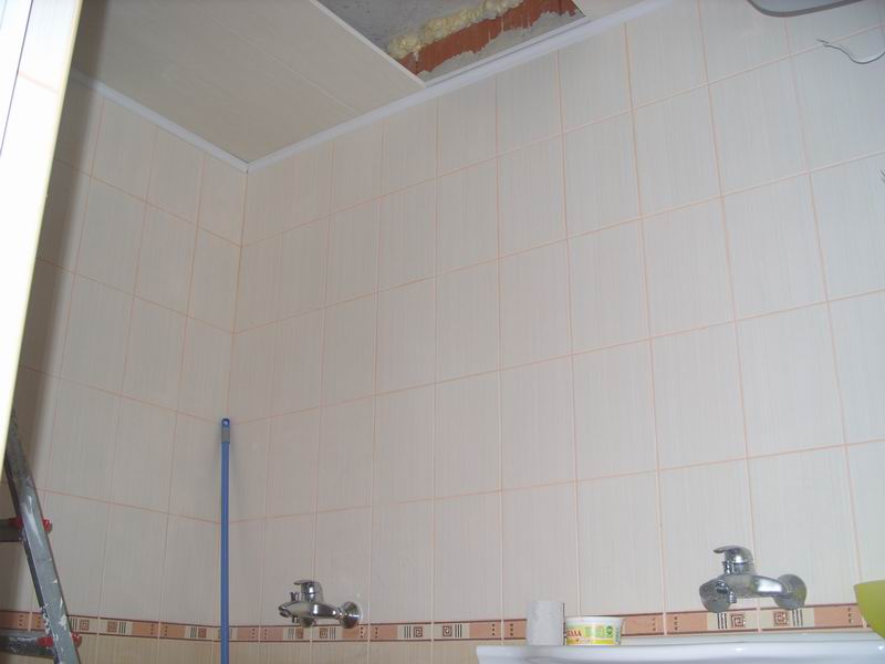

pipbel - майстор
Аз го правих преди 3 седмици с PVC плоскости. 100 лв за 4м2 баня барабар с окрайчващите лайсни. Последните ги лепих с Бизон лепило - супер съм доволен, няма мърдане и нужда от каквито и да е пирони.
На следващия ден се слагат и плоскостите.
Технологията се хваща лесно, точно си е за "направи си сам"
Resize of SS850994.JPG (72.68 KиБ) Видяна 23152 пъти
Resize of SS850993.JPG (67.44 KиБ) Видяна 23152 пъти
Тези лайсни по края достатъчни ли са
защото аз ще правя и мисля метална скара първо да сложа и с видии да хващам плоскостите за нея
и ако може да дадете мнение за марките PVC тавани - аз съм се спрял на НИТЕРА
тонито - специалист
pe6ohristov написа:
то така се прави
