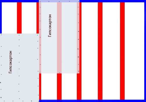

Решил съм да направя тавана в хола, но проблема ми е че е доста голям.
Тавана е с размери 5метра на 3,80. Искам да бъде еднослоен защото е ниска стаята и искам да слезе максимум с 7-8 сантиметра. Знам, че дължината на профилите е по 3метра и се чудя как да стане.

Това е примерна схеме която направи за еднослойния "едноредов" таван, като UD Профила е хванат с дюбели през 40 сантиметра. А CD Профилите през 50см имат държат с дюбел на тавана. Мисля да редуван удължениете CD профили, съединенията да не са само в едната част на тавана. Дали ще се получи устойчива конструкция.

Не здраво ,а ще е бетон ...малко си се престарал ... но ако не са ти кът парите давай така ...иначе държачите са ти на гъсто ,Цд то също ,, разминаването добре си го направил ...давай смело ...

Очевидно е, че се е престарал, а на какво разстояние трябва да се поставят окачвачите на този таван стандартно?

80 до 100см.

Моят таван е с проблеми и трябва да се преправя, но ситуацията е следната: ЦД-та през 40 см, окачвачи през 115 см, профилите са с дължина 3 метра, снадени на 3.45, снадката е 1.5 м.
Може ли проблемът да е в разстоянието между окачвачите /по-голямо от 80-100 см/ ?

Не е чак толкова голям тавана. Моя е 8 на 5 метраи е начупен. Твоя ще стане супер лесно но според мен си реди ЦД-тата така, че всяко второ да се застъпва до половината от листа. Така както си го наредил в момента ще ти е доста по трудно за изпълнение.
Направих набързо схемата.
