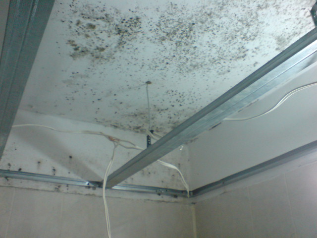

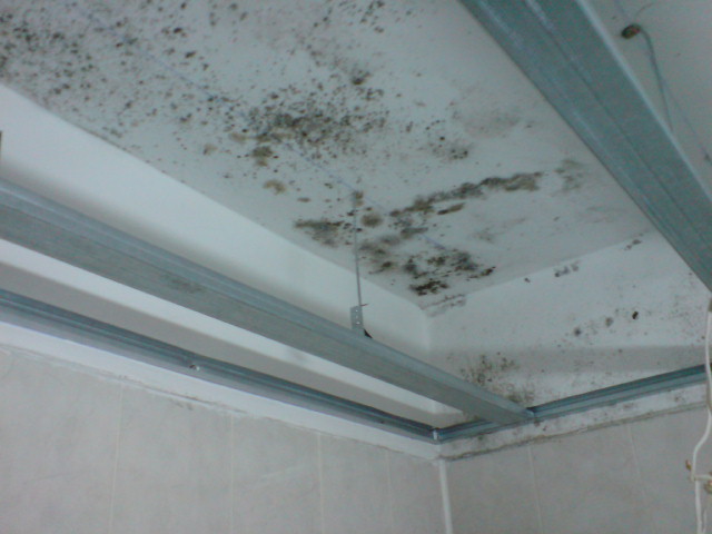

Здравейте,става въпрос за таван на баня в панелка с страшен мухъл включително и над плочките на стената към стълбището, а на вътрешните стени над плочките няма. Та мисълта ми е като го затворя с гипсокартон и монтирам вентилатор над самият душ дали ще избие по гипсокартона? До момента имаше само отдушник.
sasooooooooo - "специалист"
Най-вероятно ще избие и ще изглежда по-зле от колкото сега. Има саниращи препарати, с които да намажеш хубаво. Друго не се сещам
miro_dim - напреднал
смятам че вентилатора ще реши проблема ,но може да намажеш този мухъл сьс саво или белина,просто да го премахнеш преди да го запечаташ с картона.успех
rusev - специалист
Малко извън темата, ама да кажа все пак. Тези кабели, които виждам на снимката, се надявам да са предвидени за 12В напрежение, че от влагата може да се получат доста нежелани ефекти при проникването й във връзките. Късото съединение би било най-малкото зло.
simeonov_74 - специалист
[quote="rusev"]Малко извън темата, ама да кажа все пак. Тези кабели, които виждам на снимката, се надявам да са предвидени за 12В напрежение, че от влагата може да се получат доста нежелани ефекти при проникването й във връзките. Късото съединение би било най-малкото зло.[/quo
Изолирани са няма никакви проблеми.Снимките ги правих по време на работата затова не са изолирани. Предвидени са за 12В, после сложих и трнсформатора.Правих една баня преди това и сложих от този с изолацията,а сега такъв взех. Нали и на този с изолацията пак има връзки пък не е имало проблем до сега.
