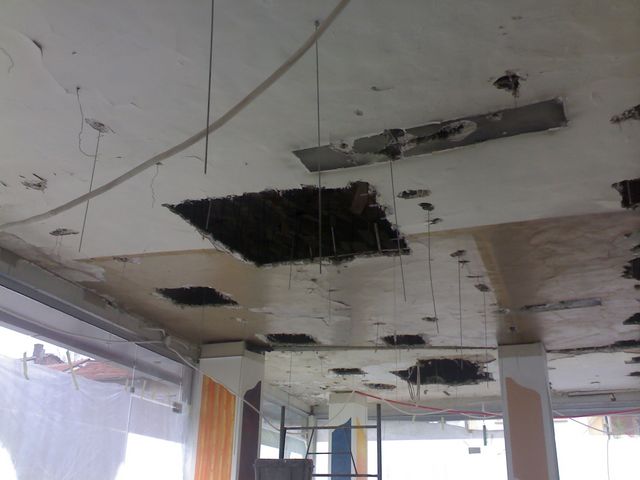

Здравейте колеги,може ли и аз да попитам нещо?Или да го коментирам с вас :-D
Значи,днес бях на един обект на който трябва да се направи едно таванче 70кв. картон.Обаче :-D таванът в момвнта е с рабица(каратаван). Дайте иидея :? как да си монтирам C-тата на тая "мазилка" :-D понеже нейскат да го свалям.
Аз си мислих да го очукам около арматурите и да закача за тях куки за растар и после с котвички,но все си мисля че не е много надеждно.
Вие как мислите?

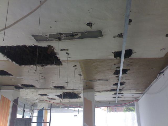

Ето какво стана!
И пак.
снимка1592 [640x480].jpg (26.36 KиБ) Видяна 7424 пъти

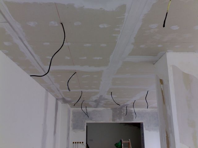

Също на първа ръка шпакловка.
снимка1591 [640x480].jpg (27.63 KиБ) Видяна 7424 пъти
Вече нареден картон с една ръка шпакловка.
снимка1590 [640x480].jpg (23.44 KиБ) Видяна 7424 пъти
Шишовете са готови.И започвам с носещите CD-та.
снимка1587 [640x480].jpg (38.54 KиБ) Видяна 7424 пъти
Това беше началото.За всеки шиш съм правил дупка в рабицата зада се хвана в плочата.
снимка1586 [640x480].jpg (40.17 KиБ) Видяна 7424 пъти

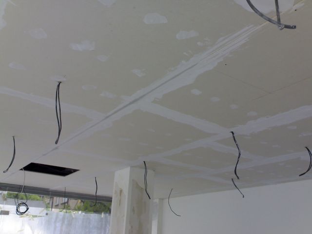

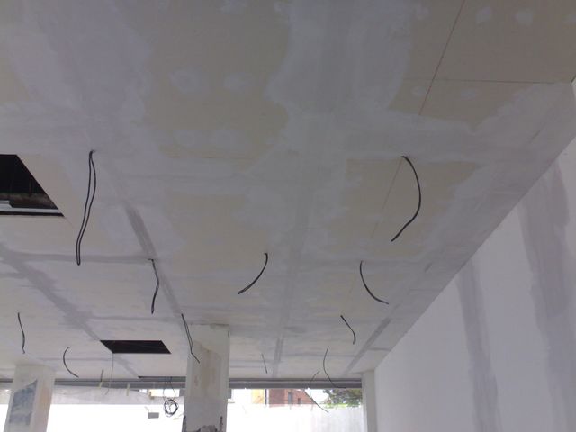

dechoоо - специалист

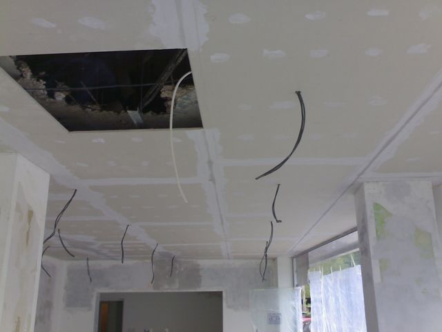

И след това...втора ръка шпакловка.
снимка1594 [640x480].jpg (26.03 KиБ) Видяна 7416 пъти
снимка1593 [640x480].jpg (24.27 KиБ) Видяна 7416 пъти

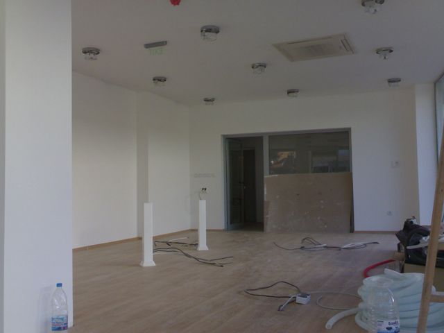

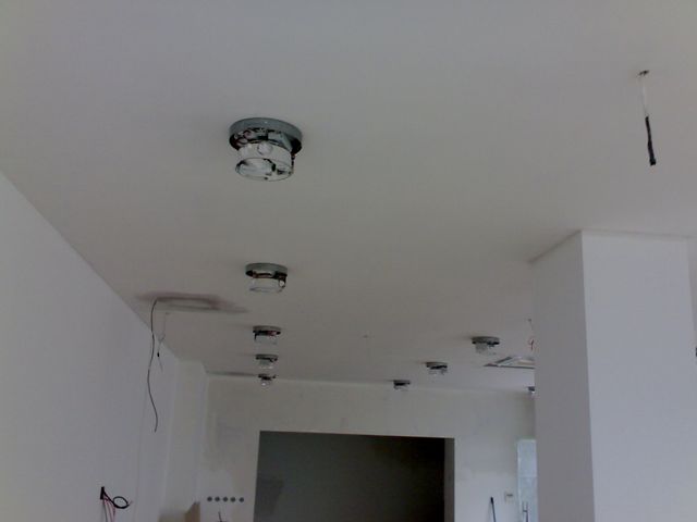

И...
И...това е:)
снимка1606 [640x480].jpg (25.45 KиБ) Видяна 7403 пъти

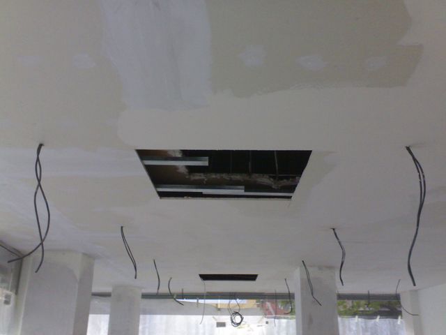

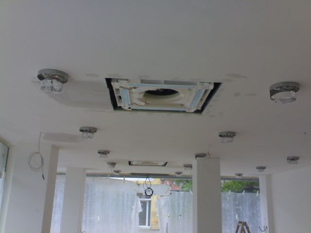

Малко поправки...тук там.
снимка1603 [640x480].jpg (24.44 KиБ) Видяна 7403 пъти

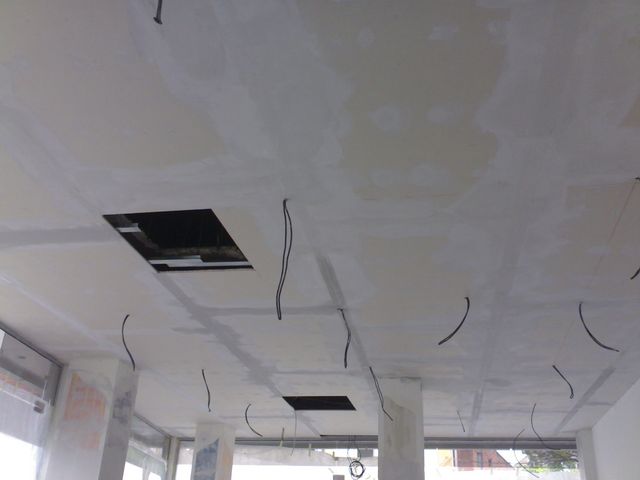

Латекс...
снимка1602 [640x480].jpg (17.15 KиБ) Видяна 7403 пъти

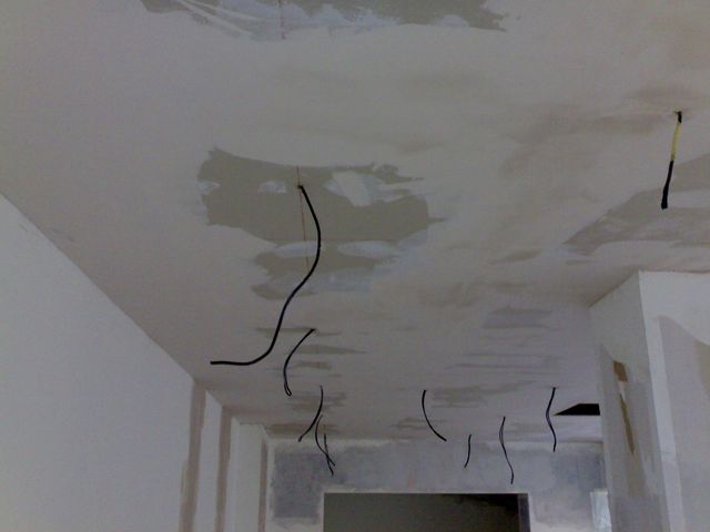

снимка1598 [640x480].jpg (25.83 KиБ) Видяна 7403 пъти
Финосване
снимка1597 [640x480].jpg (25.51 KиБ) Видяна 7403 пъти
sasooooooooo - "специалист"
Лампите много грозни, а тоя EXIT много труден за подвързване :wink:
