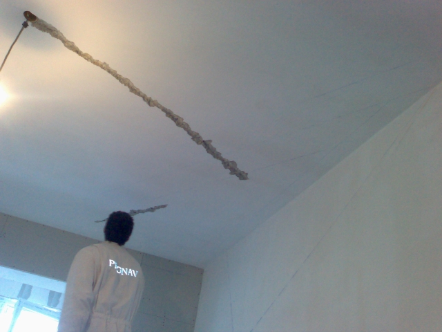

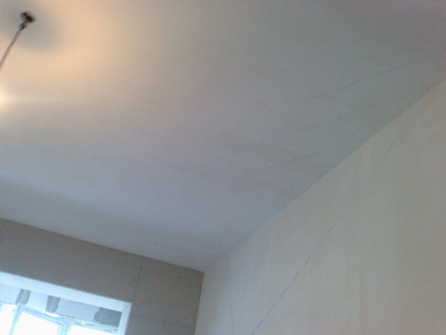

jimmy_bar - специалист

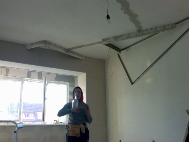

Започваме разбира се с разчертаване на фигурата,добре е да се снабдите с чертилка,ще ви спести доста усилия.
Следват каналите за кабелите.ако блока е панелен пригответе се за яко къртене.На места където арматурата е доста плитка се наложи да прекарам кабелите над нея.

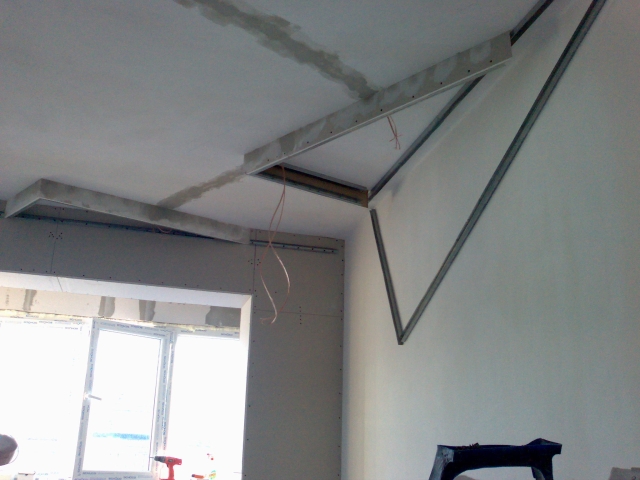

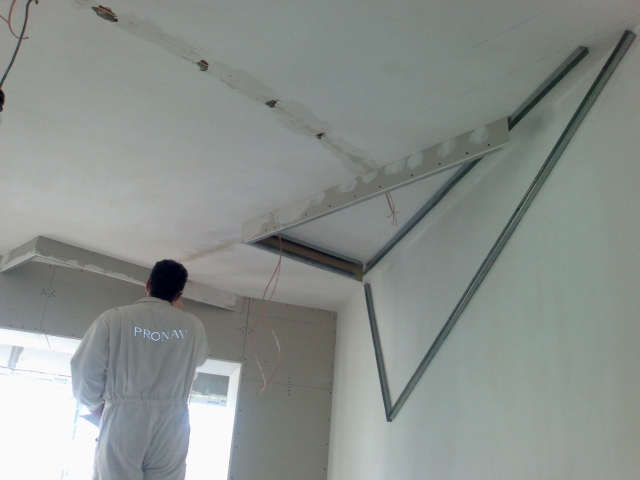

Полагаме UD-тата и носещата конструкция.

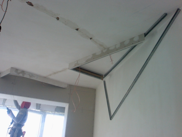

Малко почивка ;) .Дотук край на работата с перфоратора.

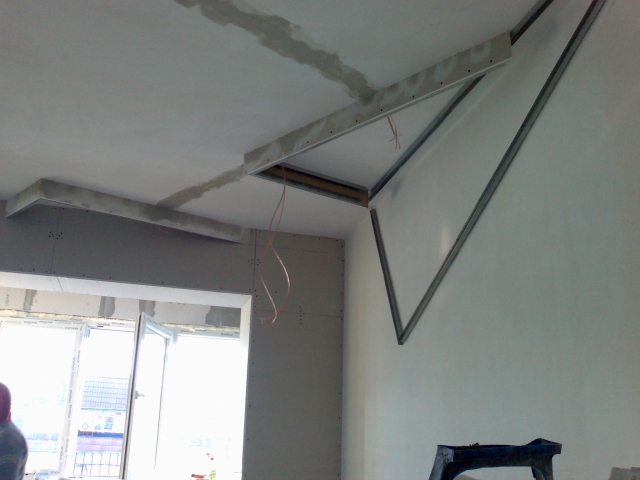

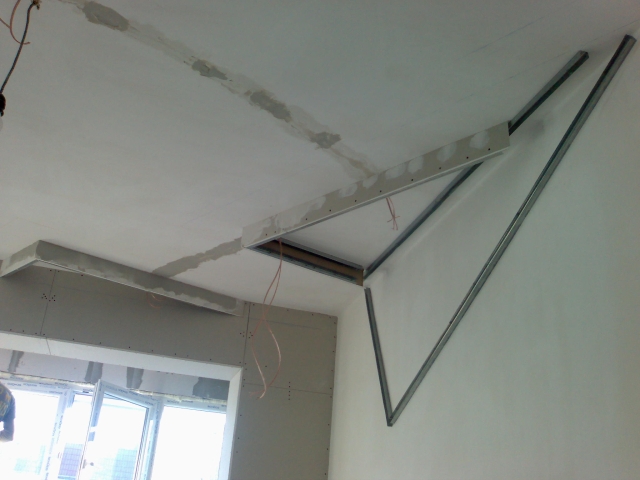

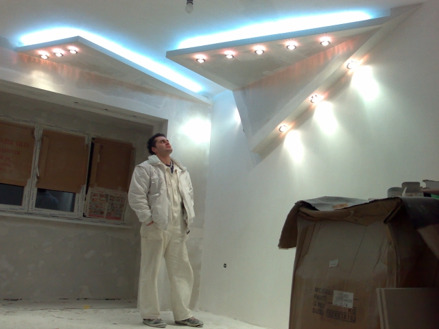

Препоръчвам ви тези парчета ГК от носещата конструкция да се шпакловат предварително преди затварянето на фигурата,после ще е доста трудно.
