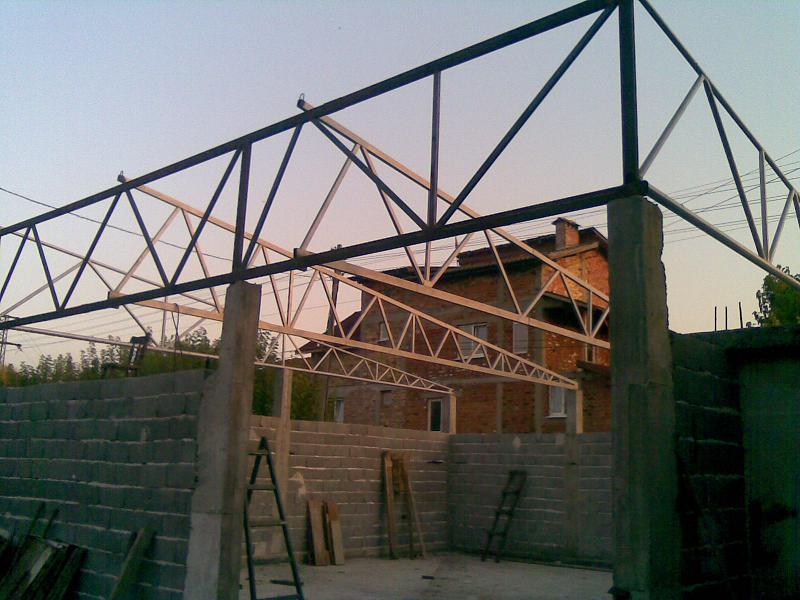

Не разбирам много много от строителство но все пак успях да си построя един голям гараж.9м на 8.5м вътрешен размер с височина 3.15м.Покрива е ламаринен, едноскатен с наклон около 12%.Цялата конструкция на покрива е от желязо (4 ферми по 9.5м).Сега искам да си направя таван и търся най-евтиня вариант.По моя идея (без консултация с никои :lol: )мисля да купя стиропорени листове 2х1м дебели 2см,и да си поръчам да ми згънат нужното количество г-образни профили от нераждавейка.Има ли опасност от провисване на листове с такъв размер ? Опасно ли ще е да се поставят 2 или 4 тройки луминисцентни лампи посредата (защото смятам по-голямата част от лампите да ги поставя от страни вертикално по колоните на стените).Някой знае ли по-ефтин вариянт ?
Съжелявам че снимката е малко стара и не се вижда покрива като завършен.

Какъв ефект се стремиш да постигнеш?
Явно цената не е проблем, щом ще ти огъват профили по поръчка, та да си питам - защо изобщо споменаваш за евтино?
Като гледам - не си питал специалисти за конструкцията на сградата, кое те накара да питаш за тавана?
Стиропора за изолация ли си го замислил, или визуално ти харесва?
Като начало и тези отговори ще помогнат ;)

Това как ще изглежда е един от последните ми приоритети.Трябва ми главно за изолация, че лятото като напече слънцето тая ламарина няма да може да се стои отдоло и за да не ми капе вода от конденза на ламарината.Помещението ще е работно.Мислих да си поръчам профилите да ми ги згънат защото смятам че ще са по-ефтини така.Може и да греша.Колко излиза линейния метър от тези профили ?
Поцинкованата ламарина е около 16 17 лв (даже може и да е поефтиняла от тая криза) 2х1м.За направата на един профил трябва едно згъване и един разрез, едва ли ще струва повече от 20 30 ст.

Сам писа ключовото "да не ми капе конденза от ламарината". Та къде предпочиташ да ти капе?

Средните две ферми леко ще провиснат в близката страна от снимката.

Колеги нека да не коментираме здравината и качеството на обекта :cool: да се насочим към тавана.Нищо няма да провисне снимките са от лятото в момента ламарината е сложена и издаржа 2 валежа на сняг :lol: .Металната конструкция е презапасена поне 50 %.

Съгласен. Като гледам от снимката, и ако сам си бил конструктор и изпълнител, явно си човек с опит. Въпреки, че имам леки забележки по конструкцията на фермите. Изчислявал ли си ги, или си работил "на око". Мисля си, че ще направиш това, което си решил. Въпреки съветите, които ще ти бъдат евентуално дадени тук.
