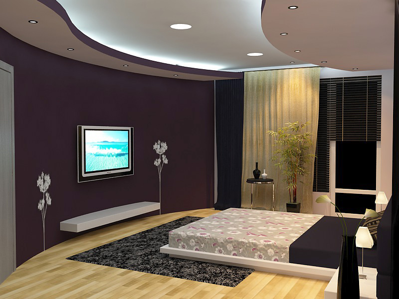

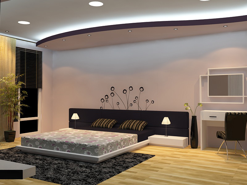

Здравейте. Правя проект на интериор, но възникна въпрос за окачения таван. Това което показвам е правено на компютър, за да се види как ще изглежда. Самият въпрос е - как трябва да завърши тавана при завесите? В смисъл трябва ли да свърши плътно в стената на прозореца? Сега има малко отстояние от нея 20 см.
окачен таван спалня
окачен таван спалня

Takezo Sensey - модератор
По красиво ще е да опре в стената :idea:
duke - помощник
И тук следва да питам как ще се окачват пердетата, ако опират в стената? В смисъл корниза има ли начин да се монтира и как? Извинете ме за простите въпроси. :-D
georosi - специалист
Мисля, че не трябва да стига до стената.Можеш да добавиш един корниз за да скрие релсите на пердетата.
Тани - модератор
Ако свържеш двете по-ниски нива и оставиш отстоянието от 20 см ще се получи естествен корниз и лично за мен ще е естетически по-добре.
Рамката на огледалото ми хареса.
duke - помощник
Благодаря ви за помощта.
Това със свързването на двете конструкции беше първото, което и на мен ми дойде на ум, макар че исках по-скоро вълната по средата да не се прекъсва, но май наистина ще ги свържа в крайна сметка. :-k Просто при стена с прозорец е така....
