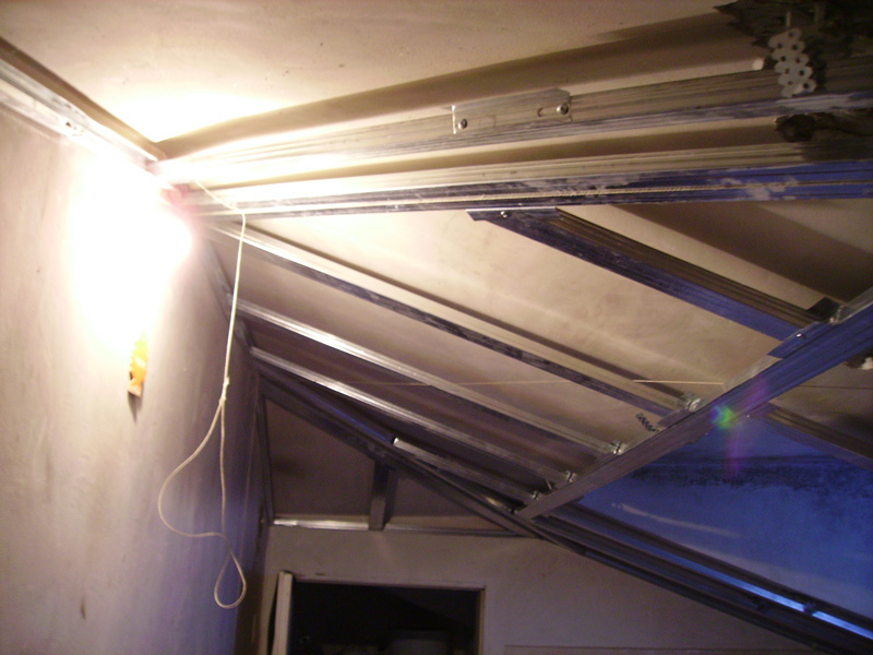

Този таван се прави от двама Пича в таванско помещение и не са се занимавали с това преди.
leonardo_vd - модератор
ще остана без коментар за да не им разваля желанието, но за първи път е добре. Важен е крайния резултат.
Wishmaster-ruse - специалист
Давай смело харесват ти статиите така че може да ги научиш на нещо.
Не е готов още тавана въпрос на време и средства.
Следва продължение:
До наздравицата за хубавата работа има време.
:lol:
Ivan_Kurtev - специалист
Мога само да добавя, че щом имат желание ще успеят независимо от кой път. Човек се учи, но им препоръчвам малко да се позаинтересуват и да поразпитат, защото е безпредметно да се прави нещо многократно и от ината,че и сам можеш......
изпитвал съм го върху себе си ???!!
radoraev - специалист

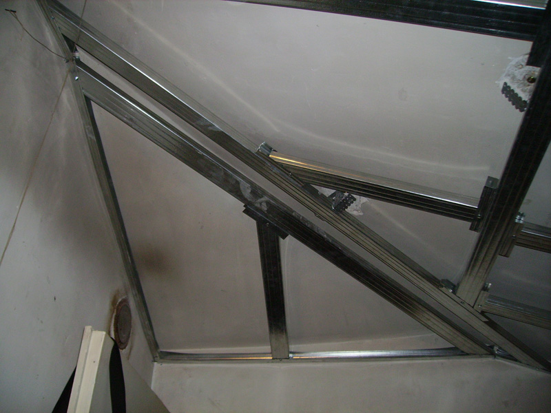

Ama vie predi da davate otgovori poglednahte kakva izgaziza e formata i naklona stayata?Samniava me 4e tezi hora ne sa se zanimavali predi tova i mislia 4e super pravilen podhod imat--dori sam u4uden---namirat to4ka na presi4ane...slagat profil,ukrepvat go i posle palniat vatre s drugu profili bez oka4va4i........tezi ili sa se zanimavali dosta ili prosto im idva otvatre...............tova e
stokie - специалист
че и окачвачите махали са мазилаката преди да набият, добре изрязани профили едва ли се занимават за първи
иска ми се да видя как как ще го затворят после :)

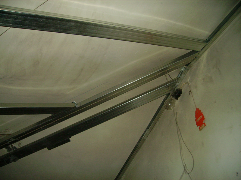

rendo - специалист
Не е от аматйори - пускали са конци и то не 1 както и са използвали анкери а аматйорите изпозват дюбели :wink:
kraska - напреднал

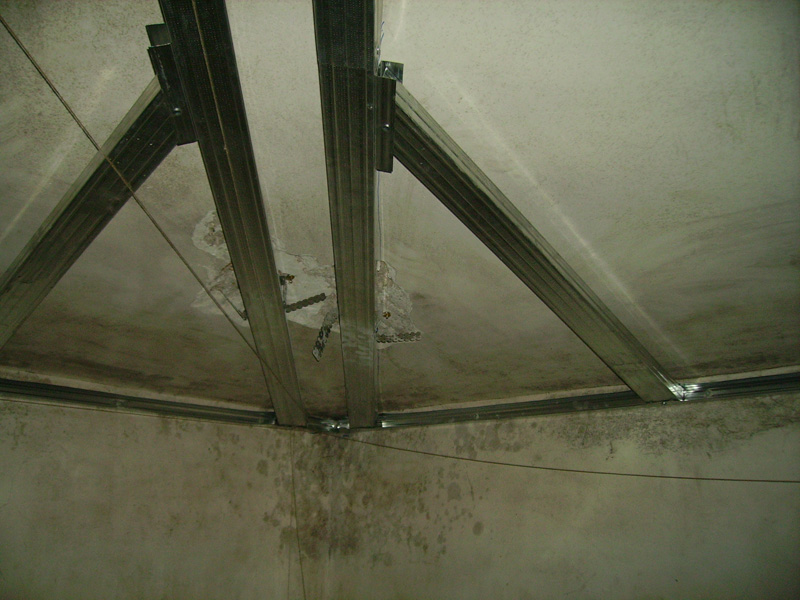

А тук нитачката ли е играла или съм малко кьорав :)
stokie - специалист
те хубаво са ползвали анкери ама и на двете дупки са били анкери?!
