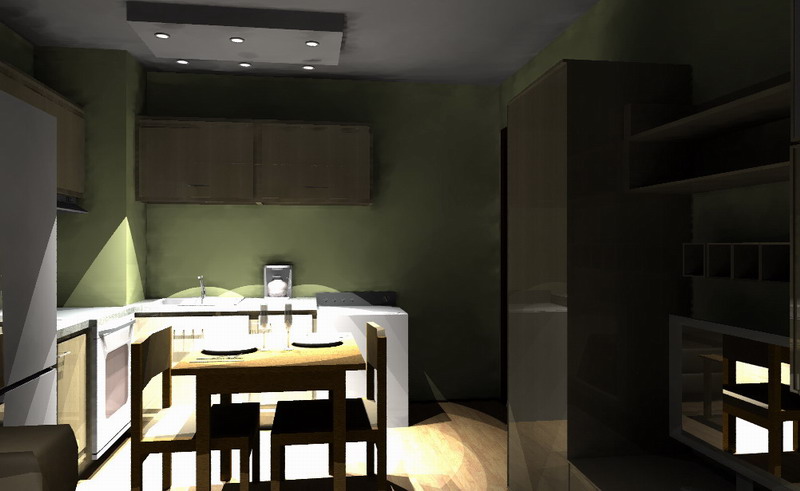

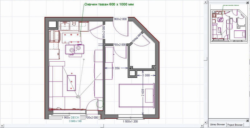

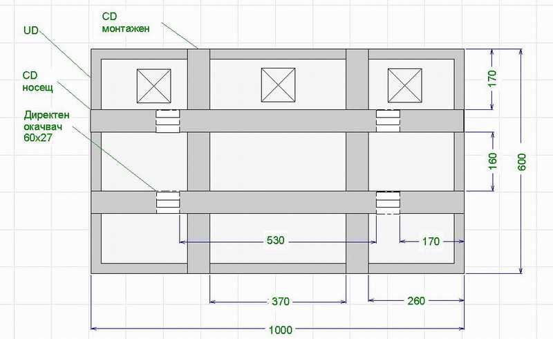

Имам идея да си направя окачен таван 0.6 х 1.0 м, на който да монтирам лунички. Удобно ми е да го направя малко встрани от масата, това според вас ще разваля ли пейзажа и удобството?
И друго - притеснява ме дали няма да дойде в повече нагряването от луните на малкия по обем таван? :ka:

Добавям и проекта за конструкцията - доколкото е възможно спазих разстоянията от брошурата на Кнауф. Моля дайте мнение добре ли е така да почвам?

Прави го смело. И за толкова малки размери не мисля че е задължително да е на двойна скара - пусни си ивиците картон, хвани UD-та на ниво и нареди CD-та прз 50см. Можеш и без директните окачвачи да минеш. Ако на теб ти харесва - прави го, на луните им пука колко място ще им оставиш, стига да влизат ;)

Pooh, благодаря за подкрепата. Проектирах го на двойна, защото тук в една тема - Окачен таван без да се използват стените, така бяха посъветвали.
Solo5, ето линка на Кнауф за таваните от гипсокартон.
http://www.knauf.bg/knauf/home.nsf/0/19 ... enDocument
Следваш реда, който е заложен там - пълво определяш теглото, после разстоянията a, b, c.
Успех!

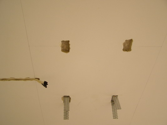

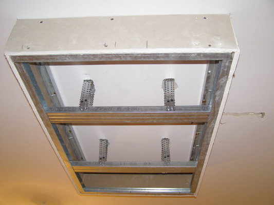

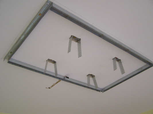

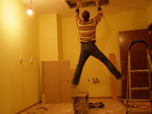

Да ви покажа докъде стигнах. :roll:
Не ми стигна дължина на директните щото къртих мазилката. Късно съобразих и се наложи снаждане.
Трябва и проверка
Takezo Sensey - модератор
Супер :wink:
ps.:снимките се качват по обратен ред , щото последните излизат първи :-D

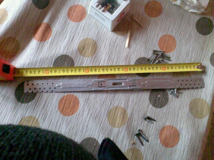

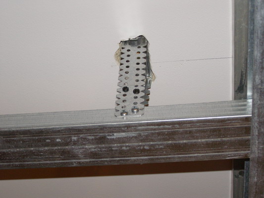

А я ми кажи с какви дюбели си захванал дир.окачвачи и трябва ли да се кърти до плочата ако дюбелите ми са по дълги. Ако може и снимка на дюбелите.благодаря предварително.

Желателно е от тези , и мазилката (ако има такава ) да се изчисти до бетон .

Честно казано до днес и аз не знаех за съществуването на този продукт, но си мисля, че доста хора ще се възползват от тези "удължени" окачвачи - рамото им е около 20см.
Въпросната новост, доколкото разбрах е от Сточна гара ;)
