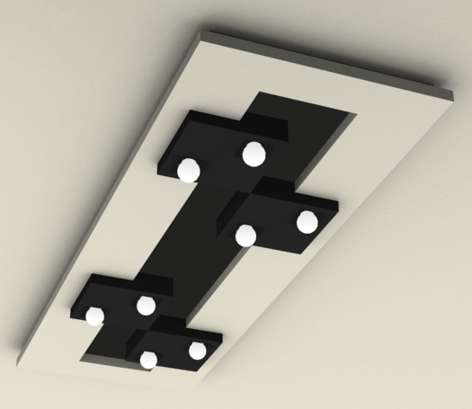

Здравейте, казвам се Димитър Димитров и от извстно време следя форума на "Направи си сам". Идеито които хората обменят тук са много полезни, а съветите на професионалистите са пезценни. Без повече голословия, искам да потърся съвет от вас. Заел съм се да правя един окачен таван от гипсокартон, чиято единствена функция е да ми "държи" осветлението и да го разпредели на по голяма площ. Ето проекта и въпроса ми: "Правилна ли е последователноста на монтажа" ? Не ми е за пръв път да монтирам гипсокартон, но от последният минаха 10 години и не съм сигурен дали си спомням добре, кое след кое следва.

Така както е на анимацията е правилната последователност. :wink:

Мерси за отговора "Spaidy" ! :)
А за "Max"-a , не съм чак толкова добър, но гледам да се справям. "Rend"-ването определено не ми е силата. :)

Само да вметна.Може да намалиш интервала на смяната,за да стане по ясно.Може и други да се вьзползват от идеята :prost:

Ето и по-бавен вариант по желание на "freshenero". :)

gronud ако идеята за таванчето е лично твоя, а не си я видял от никъде, доста добре си го измислил. На мен ми харесва страшно много, дори обмислям да го направя подобно в нас, не точно същото + едно скрито осветление и най - ниската точна от таванчето да е по - голяма, но ще видим в хола ли в стаята ли и въобще ще си харесам ли нещо друго, подобно.
"Spaidy" идеята си е моя, без да претендирам за толкова оригинален дизайн. Естествено вдъхновиха ме 2-3 интериорни решения, но най-важното според мен е баланса във формите и пропорциите. преди да избера точно този вариант отхвърлихме 3-4 други с жена ми. Това е то...
