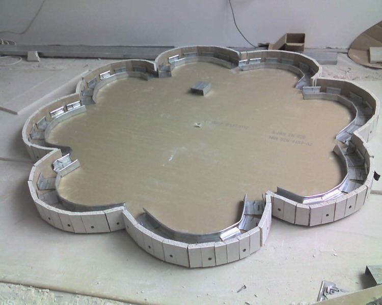

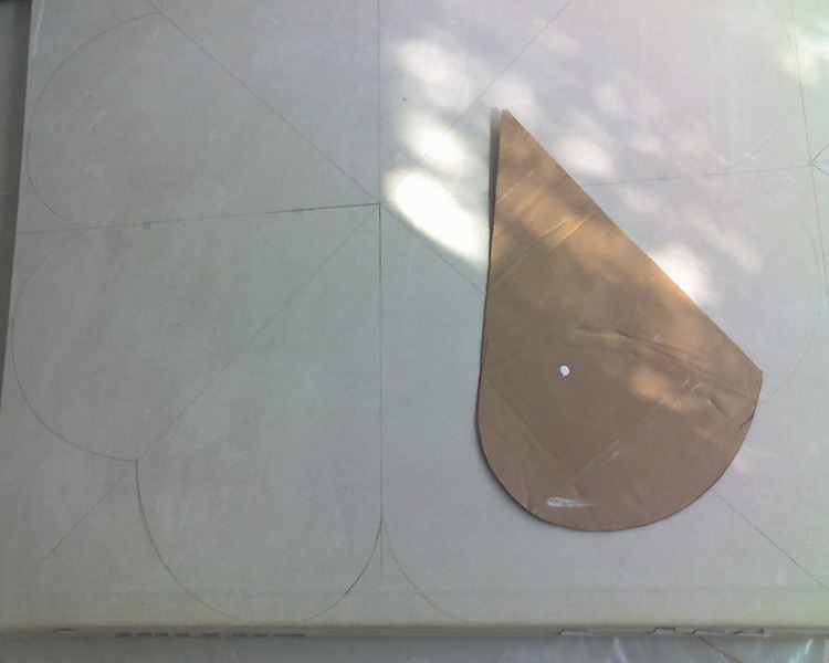

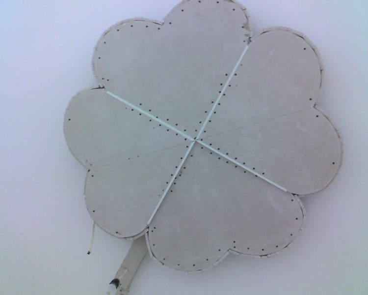

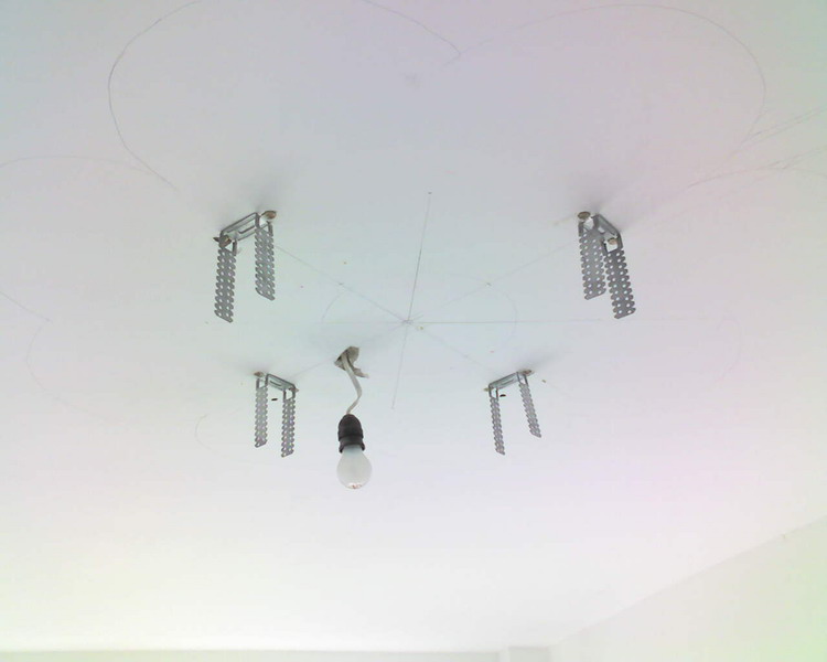

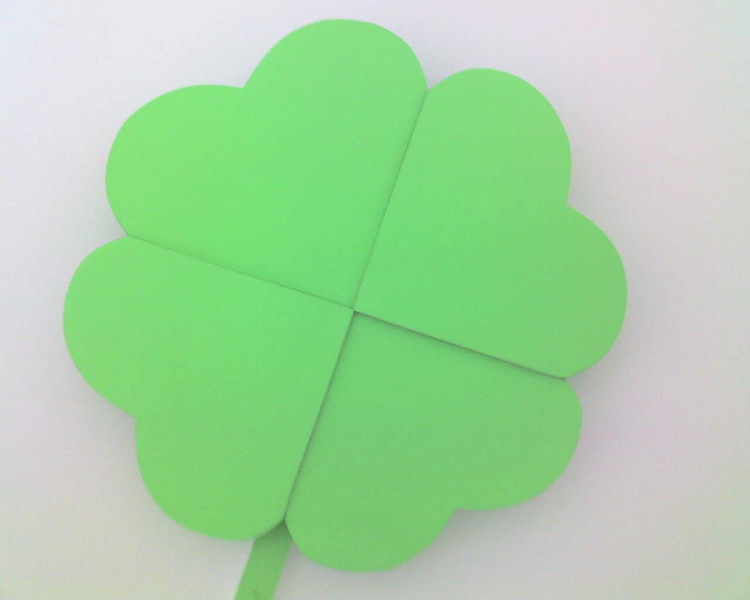

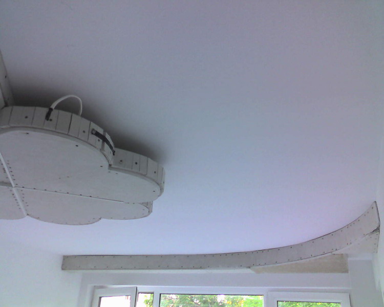

sasooooooooo - "специалист"

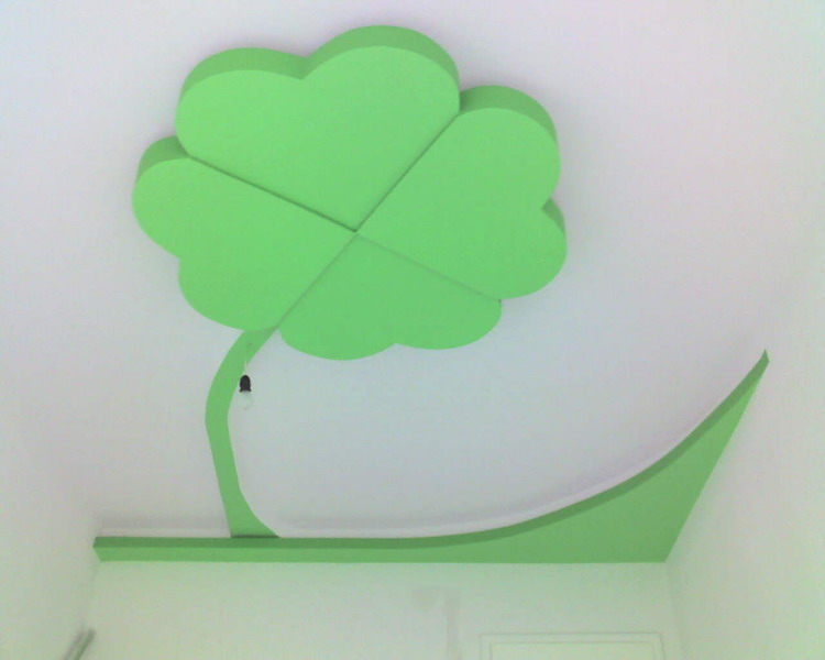

Ето вече готовата детелина

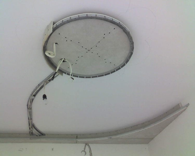

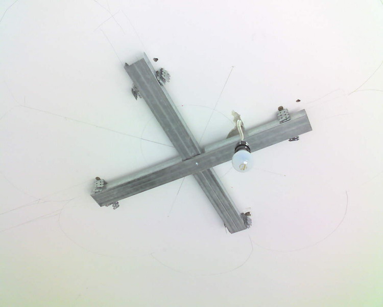

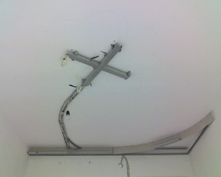

още

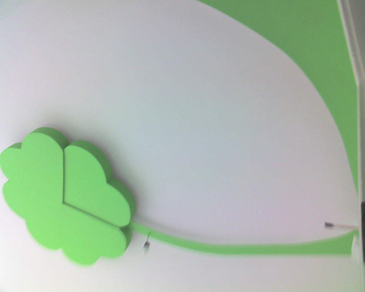

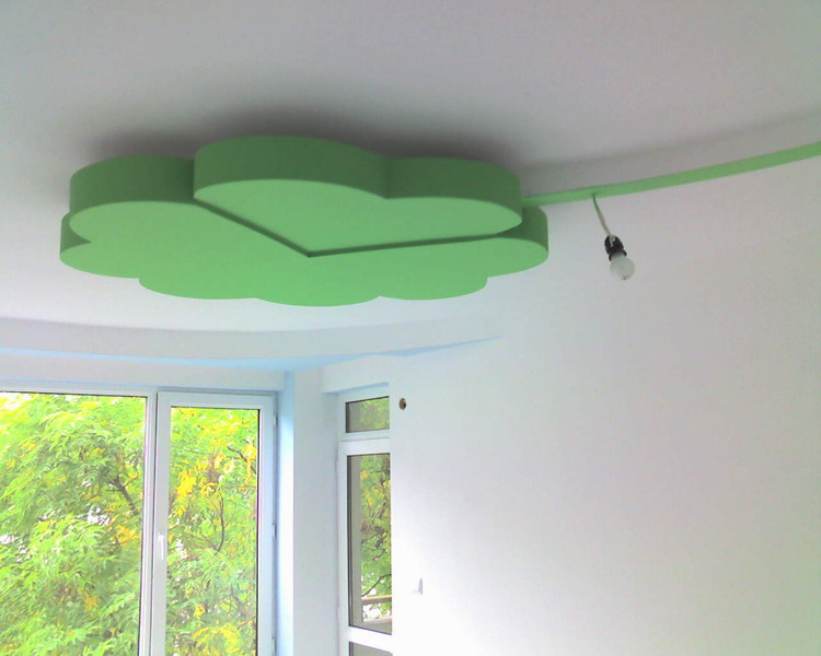

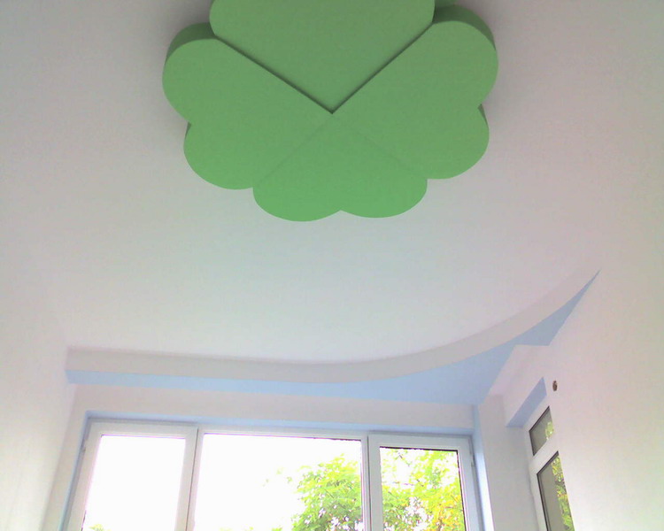

накрая

tassel - специалист
Много добре! Ама тази крушка, що виси там така? :)
asinka - специалист
Евала от всякъде!!!
Yavi - напреднал
Ееее много кууул. Само както са споменали тази крушка малко дразни. Иначе БРАВО!!!
leonardo_vd - модератор
Не е ли много малка детелината, и тези протектори мисля че не стоят добре. Личат ли след боята?
tassel написа:
Виси, виси и ще виси, 'щото нямам още лунички :roll:
Колкото до големината на детелината в диаметър е точно 120см, а стаята на ширина е 300. Даже аз исках по-малка ,но жена ми ме убеди и така стана по яко. Имах опасения, че фигурата може да натиска /визуалноно/ надолу, но слава богу и това отпадна :-D
Протекторите латекса идеално ги покри, без забележка! :roll:
