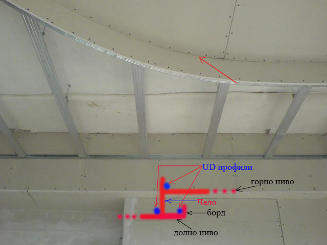

На първо място съм решил да си правя таваните окачени от гипсокартон, на две нива с по-елементарни фигурки, та:
1. първия ми въпрос е за конструкцията показана преди това от vesbond:
[/img]
... дали съм се ориентирал правилно (на долната схемичка), най-вече се чудя за горния ъгъл на челото.
2. Понеже всички тръби и комуникации смятам да се монтират над окачения таван, необходимо ли е да се слага кръстосана конструкция и на какви разстояния да е мрежата от CD профили (50х50 ли ... размерите на различните стаи варират от 30 до 15 кв. м.).
3. Налага се да скрия доста трегери, добра идея ли е долното ниво на окачения таван да е до дъното на трегера и гипсокартона да се захване направо за дъното на трегера, но с какво, направо с рапидки ли ...?
4. Има ли проблем, да се мажат машинно стените след като се направят окачените тавани, т.е. до тях. Изобщо последователността според мен трябва да е:
- конструкция на окачен таван;
- ел. инсталация;
- тръби за термопомпа и вата над тях;
- В и К;
- завършване на тавани;
- мазане на стени.
Моля за всякакви мнения и съвети, доста съм прочел по форума и не срещнах отговорите на тези въпроси.
Поздрави и отново евала за полезния форум!
