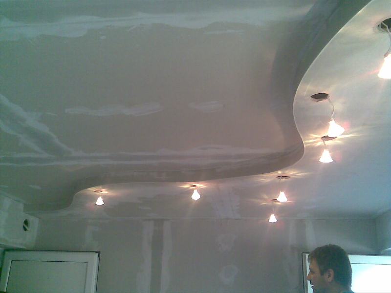

искам да попитам дали да сложа на свода при шпакловка стъклофазерна лента като свода е 7 сантиметра или може без нея

поправка челото на долния таван

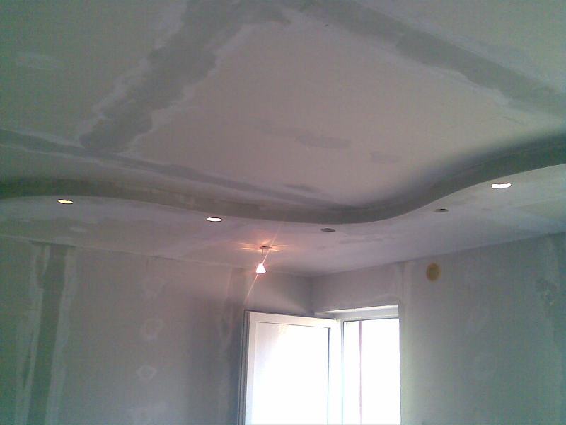

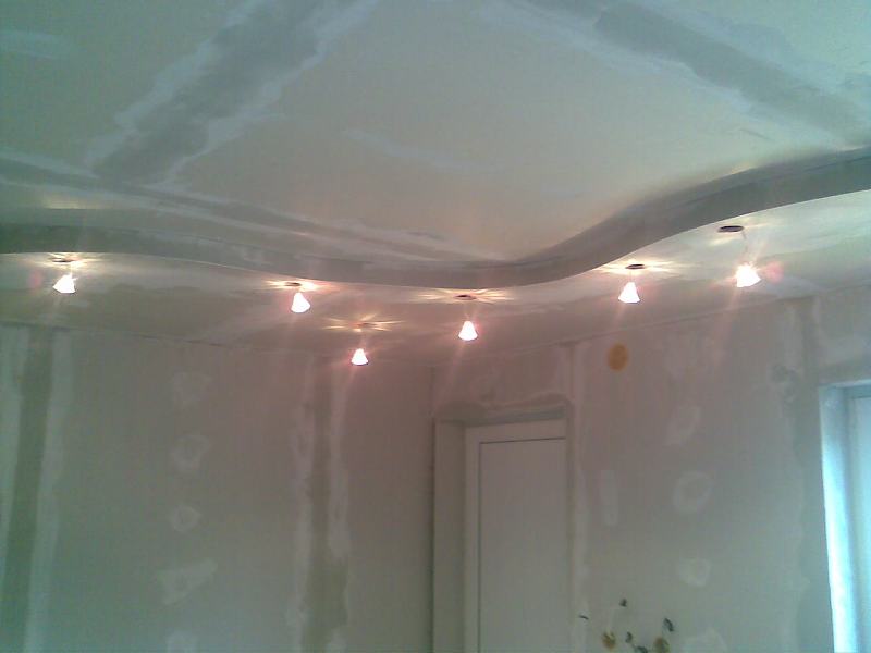

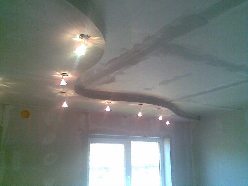

Искам да питам специалистите със каква шпоковачна смес е наи хубаво да се шпакова последната рака обаче целия таван на тази снимка :?: :?: :?: :?:
kio - напреднал
Препоръчвам ти-KNAUF редификс.Може и със SHEETROCK ALL PURPOSE тази смес е готова,разбаркана.След употреба си я затваряш и да следващия обект(трябва да се затвори мн.добре).Което и от двете да използващ нема да сажеляваш.------http://www.newteck.bg/doitself/articles ... cle_id=261

kio написа:
Продава ли се Редификс в България и от къде мога да си го купя? Аз лично ползвам F2 на Knauf и го препоръчвам ! Лесен за нанасяне, почистване на инструменти, втвърдява бързо след като е нанесен - чрез съхнене , а не чрез реакция , след това лесно се шлайфа и не праши като сатена . Също така предотвратява образуването на пукнатини в последствие!
kio - напреднал
За редификс(не знам от къде се)пример за продавач-http://www.stroimatbg.com/products-knauf.htm
