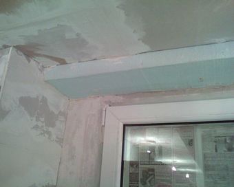

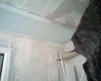

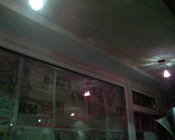

искам да попитам майсторите тук за един проблем които ми излезна,значи правихме окачен таван и още при даването на нивото видяхме че трегера е крив и то фрапиращо крив,тавана вече е почти готов обаче трябва по някакав начин да се исправи трегера,мислех си от едната страна да му сложа профили а от другата с лепило в нула да дойде за да може да се исправи,после ще снимам и ще постна снимка за да видите за какво става въпрос точно и да ми кажете някакви евентуални предложения.благодаря предварително...

ето обещаните снимки за които говорех...
както сами виждате на последната снимка се вижда как се стеснява от едната страна

pesho написа:Аз не бих лепил на тавана-а и тук не е нужно.Просто го облечи под нивел-имаш място.
Точно така
