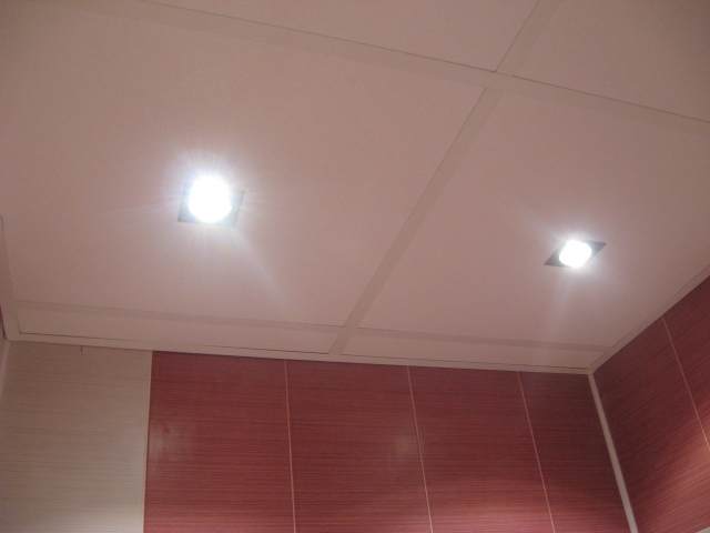

В магазина, където ще купуваш материалите би трябвало да ти направят схема на конструкцията. Иначе не е трудно да си го направиш. Аз си го направих сам и мисля, че стана добре.
Това е крайният резултат.

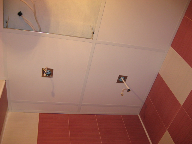

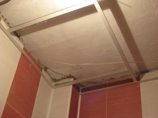

следвайки направената в магазина схема всичко става добре
snimki 043.jpg (40.17 KиБ) Видяна 5261 пъти

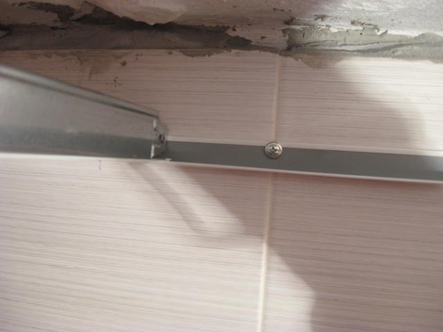

Г-образните профили монтирах директно със самонарезни видии във фугите между плочките

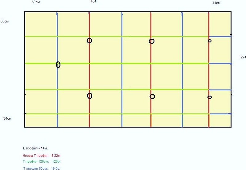

Ето една скалъпена непрофесионална схема, все пак е 02,30ч.
Дано е полезна.
Черните кръгове са захващане за тавана, с дюбели и до ях, с какво ти дуща иска. Най често с тел го правят, може и с окачвачи некакви да стане.

Браво за ентусиазма на колегата да нарисува нещо което както се разбра вече е обяснено но на човека не му се чете...
Има няколко момента които не са точно като на рисунката:
1. Окачвачите се поставят през 80 см.
2. Хубаво е паната по края да са с еднакви размери и да не се започва с цяло пано защото при липса на прав ъгъл в стените или ще тръгне конструкцията на една страна или може разстоянието да стане повече от 60 см. и да се налага да се наставят ивици което е грозно.
По примерния проект предложението ми е следното:
по страната с дължина 404 см. да се започне с пано на 52 см, 5 пана по 60 см., и накрая пак 52 см. пано, а по страната с дължина 274 см да се започне с пано 47см., 3 пана по 60 см. и накрая пак 47 см.
Конструкцията да се подведе успоредно на дългата ос на помещението и така ако липсва прав ъгъл разликите ще бъдат минимални, ше са разпределени равномерно от двете страни в паната които ще се кроят.
Аз така правя....
