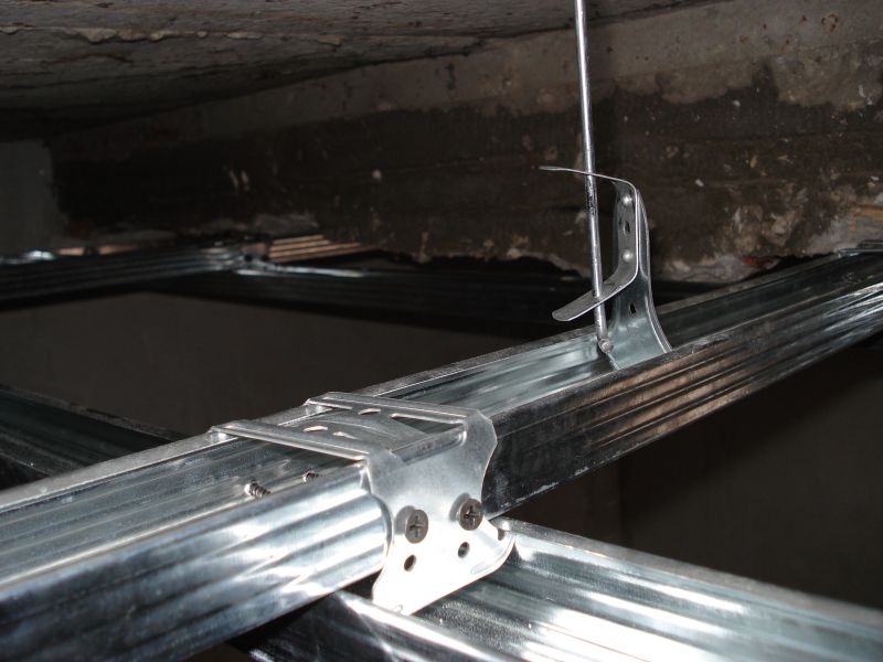

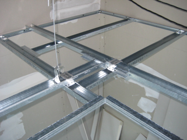

MASTER - специалист
На единия въпрос сам си отговаряш, а на другия даже и на снимка показваш как трябва да се сгъне връзката.
:lol: :lol: :lol:
Я по добре се хвани и си го направи най накрая.
Само не питай как се шпаклова, защото теоретични знания няма да ти помогнат. :wink:
Takezo Sensey - модератор
Прасчо, ако много много държиш да боднеш некъде е виж . Ама т'ва не се прави ! Всичко си остава на "плаващ" принцип.
ps.: Емо кажи ми нещо за снимките ... :cool:

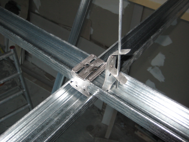

housedoktor - майстор

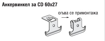

Аз ползвам анкер винкел по едно от всяка стана и само се огъват
Pooh - майстор
housedoktor, крайно време е да смениш технологията - двойния анкервинкел/кръстата връзка е или по-евтин или колкото 2 анкервинкела, но е по-лесен за монтаж ... и не си чупиш пръстите от свиване :wink:
